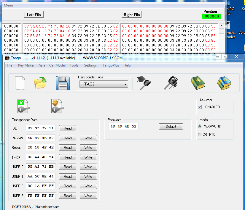

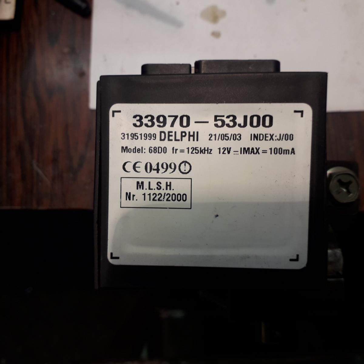

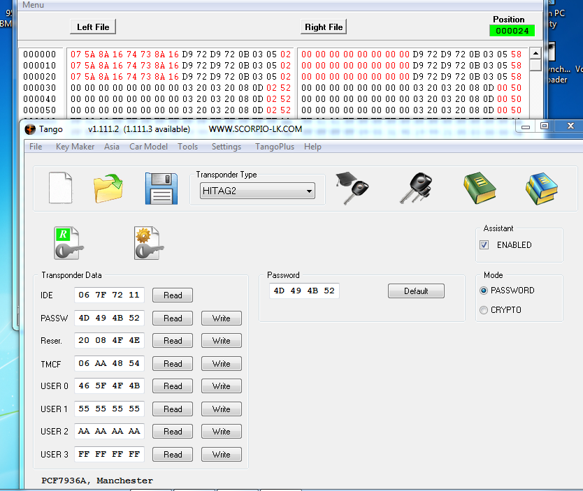

всем привет. кто нибудь сталкивался с засадой при прописке транспордеров? Привезли авто без ключей,механику сделал,попробывал прописать чип по ОБД ( 7936 ) не ложится, видел в иммо 2 ключа. Отчитал иммо, в танго у меня такого иммо нет ( епромина 95020) потом стер ключи по ОБД . вижу где лежат ключи. Подскажите руками можно уложить чипы?

когда подготавливаю под прописку 7936 он закрытый получаеться
как или чем подготовить. у меня под сузуки нет
