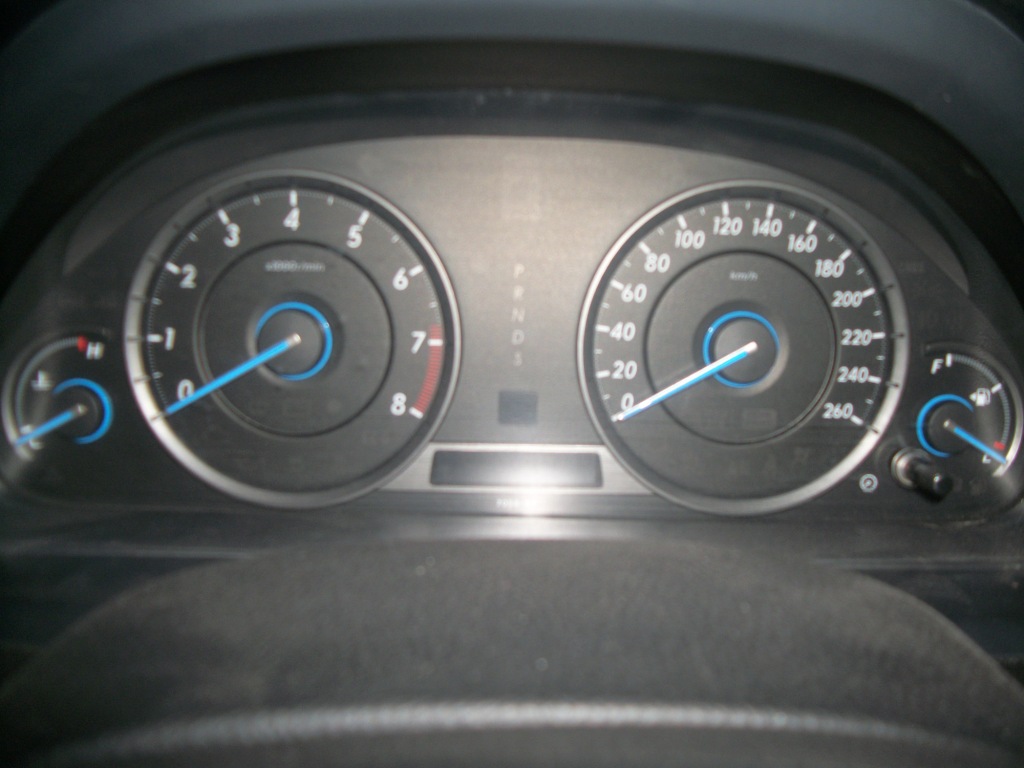

Фоточку морды лица выложил бы....
получилось фото сделать только в машине
за качество не ругайте как получилось
к сожалению номер панели не записал
Почему номера панели нет ?? Ты как дампы подписываешь - "синенькая хонда от васька.бин/нех"
