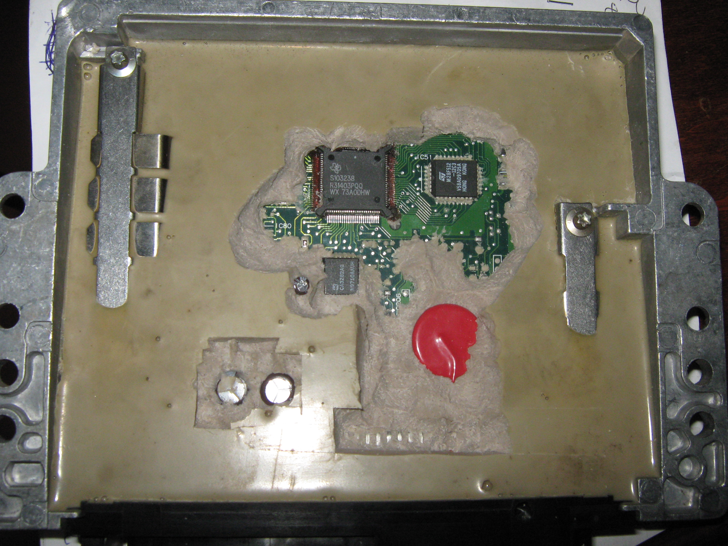

Опубликовано 11 марта, 201016 г. comment_74803 Слышал есть дамп для флеш 28F512 стирающий иммо в TMS370, поделитесь пожалуйста В таких случаях пользуюсь стриколкой,и там TMS374. Изменено 11 марта, 201016 г. пользователем doc.oleg Ссылка на комментарий https://www.auto-bk.ru/forum/topic/8481-%D0%BF%D0%BE%D0%BC%D0%BE%D0%B3%D0%B8%D1%82%D0%B5-%D1%81-%D0%B4%D0%B0%D0%BC%D0%BF%D0%BE%D0%BC-28f512-%D0%B4%D0%BB%D1%8F-%D1%81%D1%82%D0%B8%D1%80%D0%B0%D0%BD%D0%B8%D1%8F-%D0%B8%D0%BC%D0%BC%D0%BE-%D0%B2tms370/#findComment-74803 Поделиться на другие сайты Поделиться Поделиться сообщением
Опубликовано 12 марта, 201016 г. Автор comment_75030 В таких случаях пользуюсь стриколкой,и там TMS374. Спасибо, буду пробовать Ссылка на комментарий https://www.auto-bk.ru/forum/topic/8481-%D0%BF%D0%BE%D0%BC%D0%BE%D0%B3%D0%B8%D1%82%D0%B5-%D1%81-%D0%B4%D0%B0%D0%BC%D0%BF%D0%BE%D0%BC-28f512-%D0%B4%D0%BB%D1%8F-%D1%81%D1%82%D0%B8%D1%80%D0%B0%D0%BD%D0%B8%D1%8F-%D0%B8%D0%BC%D0%BC%D0%BE-%D0%B2tms370/#findComment-75030 Поделиться на другие сайты Поделиться Поделиться сообщением
Опубликовано 13 марта, 201016 г. Автор comment_75340 В таких случаях пользуюсь стриколкой,и там TMS374. Стремно стирать родной дамп 28F512, ECU Fenix5 S115 300 202A Если есть такой, скинь пожалуйста, не уверен что прогер его правильно прочитал Ссылка на комментарий https://www.auto-bk.ru/forum/topic/8481-%D0%BF%D0%BE%D0%BC%D0%BE%D0%B3%D0%B8%D1%82%D0%B5-%D1%81-%D0%B4%D0%B0%D0%BC%D0%BF%D0%BE%D0%BC-28f512-%D0%B4%D0%BB%D1%8F-%D1%81%D1%82%D0%B8%D1%80%D0%B0%D0%BD%D0%B8%D1%8F-%D0%B8%D0%BC%D0%BC%D0%BE-%D0%B2tms370/#findComment-75340 Поделиться на другие сайты Поделиться Поделиться сообщением
Опубликовано 13 марта, 201016 г. comment_75483 Стремно стирать родной дамп 28F512, ECU Fenix5 S115 300 202A Если есть такой, скинь пожалуйста, не уверен что прогер его правильно прочитал А ты не стирай,проделай с другой 28F512,затем запаяешь родную.Дампа к сожалению нет. Ссылка на комментарий https://www.auto-bk.ru/forum/topic/8481-%D0%BF%D0%BE%D0%BC%D0%BE%D0%B3%D0%B8%D1%82%D0%B5-%D1%81-%D0%B4%D0%B0%D0%BC%D0%BF%D0%BE%D0%BC-28f512-%D0%B4%D0%BB%D1%8F-%D1%81%D1%82%D0%B8%D1%80%D0%B0%D0%BD%D0%B8%D1%8F-%D0%B8%D0%BC%D0%BC%D0%BE-%D0%B2tms370/#findComment-75483 Поделиться на другие сайты Поделиться Поделиться сообщением
Опубликовано 15 марта, 201016 г. Автор comment_75868 А ты не стирай,проделай с другой 28F512,затем запаяешь родную.Дампа к сожалению нет. Сделал все как положено, залил kill_immo_tms, запаял, включил зажигание, CHECK горит постоянно, так и должно быть? Выпаиваю, заливаю родной дамп, обрываю связь с Иммо (35 нога), теперь CHECK Мигает постоянно, машина не заводится естественно, что неправильно? Хочу добраться до TMS и поправить ее дамп Immokillerom, вот только не знаю где ее искать, не ковырять же всю резину. Ссылка на комментарий https://www.auto-bk.ru/forum/topic/8481-%D0%BF%D0%BE%D0%BC%D0%BE%D0%B3%D0%B8%D1%82%D0%B5-%D1%81-%D0%B4%D0%B0%D0%BC%D0%BF%D0%BE%D0%BC-28f512-%D0%B4%D0%BB%D1%8F-%D1%81%D1%82%D0%B8%D1%80%D0%B0%D0%BD%D0%B8%D1%8F-%D0%B8%D0%BC%D0%BC%D0%BE-%D0%B2tms370/#findComment-75868 Поделиться на другие сайты Поделиться Поделиться сообщением
Опубликовано 15 марта, 201016 г. comment_75958 Сделал все как положено, залил kill_immo_tms, запаял, включил зажигание, CHECK горит постоянно, так и должно быть? Выпаиваю, заливаю родной дамп, обрываю связь с Иммо (35 нога), теперь CHECK Мигает постоянно, машина не заводится естественно, что неправильно? Хочу добраться до TMS и поправить ее дамп Immokillerom, вот только не знаю где ее искать, не ковырять же всю резину. TMS не трогай,то что ты делал и должно было сделать блок готовым к записи нового кода(чистым).Посмотрю ,где то была ещё прошивка. Ссылка на комментарий https://www.auto-bk.ru/forum/topic/8481-%D0%BF%D0%BE%D0%BC%D0%BE%D0%B3%D0%B8%D1%82%D0%B5-%D1%81-%D0%B4%D0%B0%D0%BC%D0%BF%D0%BE%D0%BC-28f512-%D0%B4%D0%BB%D1%8F-%D1%81%D1%82%D0%B8%D1%80%D0%B0%D0%BD%D0%B8%D1%8F-%D0%B8%D0%BC%D0%BC%D0%BE-%D0%B2tms370/#findComment-75958 Поделиться на другие сайты Поделиться Поделиться сообщением

Опубликовано 7 сентября, 201213 г. comment_333954 В таких случаях пользуюсь стриколкой,и там TMS374. В каком месте надо резинку ковырять? Ссылка на комментарий https://www.auto-bk.ru/forum/topic/8481-%D0%BF%D0%BE%D0%BC%D0%BE%D0%B3%D0%B8%D1%82%D0%B5-%D1%81-%D0%B4%D0%B0%D0%BC%D0%BF%D0%BE%D0%BC-28f512-%D0%B4%D0%BB%D1%8F-%D1%81%D1%82%D0%B8%D1%80%D0%B0%D0%BD%D0%B8%D1%8F-%D0%B8%D0%BC%D0%BC%D0%BE-%D0%B2tms370/#findComment-333954 Поделиться на другие сайты Поделиться Поделиться сообщением
Опубликовано 7 сентября, 201213 г. comment_333965 спасибо,нашел Ссылка на комментарий https://www.auto-bk.ru/forum/topic/8481-%D0%BF%D0%BE%D0%BC%D0%BE%D0%B3%D0%B8%D1%82%D0%B5-%D1%81-%D0%B4%D0%B0%D0%BC%D0%BF%D0%BE%D0%BC-28f512-%D0%B4%D0%BB%D1%8F-%D1%81%D1%82%D0%B8%D1%80%D0%B0%D0%BD%D0%B8%D1%8F-%D0%B8%D0%BC%D0%BC%D0%BE-%D0%B2tms370/#findComment-333965 Поделиться на другие сайты Поделиться Поделиться сообщением
