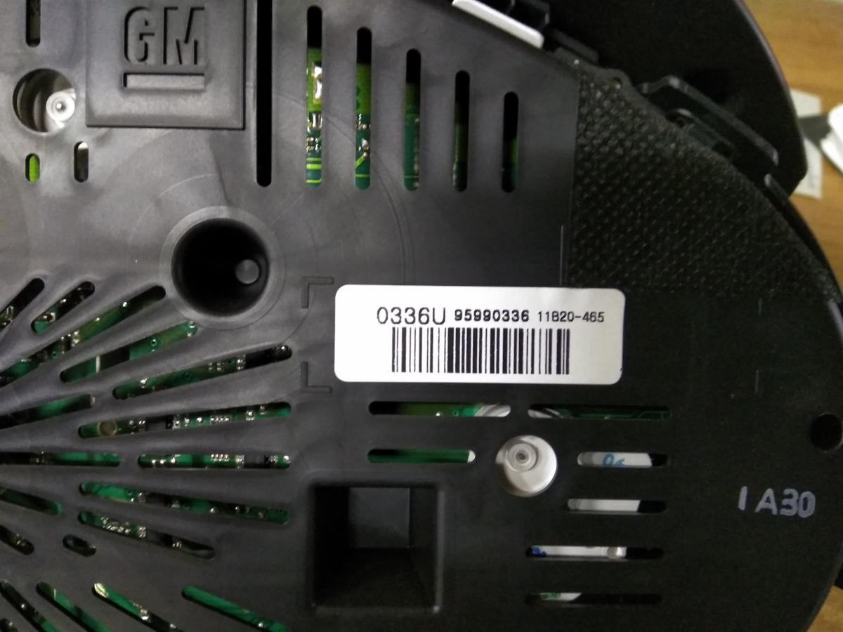

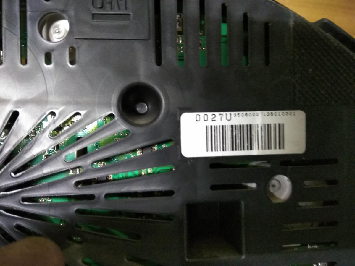

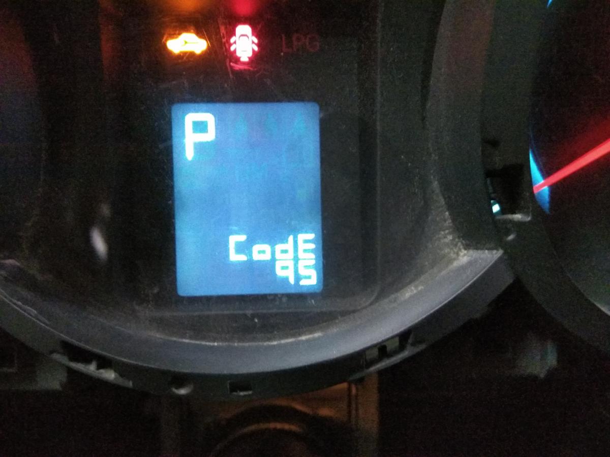

rag25 Опубликовано 26 января, 2018 Опубликовано 26 января, 2018 Chevrolet Cruse 2011 г., АКПП, 1,6 л., 4 подушки безопасности. Как сказал хозяин, после многократных случаев, когда гасли светодиоды подсветки положения АКПП и других светодиодов на родном щитке 0336U, хозяин приобрел другую БУ панель 0027U (6 подушек безопасности). Но, естественно, на новой панели горели прочерки пробега и другие светодиоды, которые отсутствуют в родной комплектации. В дампе новой панели поправил VIN и PIN, пробег появился. Теперь на экране осталась ошибка 95 и естественно горит SRS, но не горит светодиод ремня безопасности. Осталось выполнить конфигурирование, открыв SPS-online, но у меня нет MDI, в наличии Carmanscan VCI, Сканматик 2, Opelscaner. Вопрос: можно ли выполнить конфигурацию оборудования как то по-другому.
