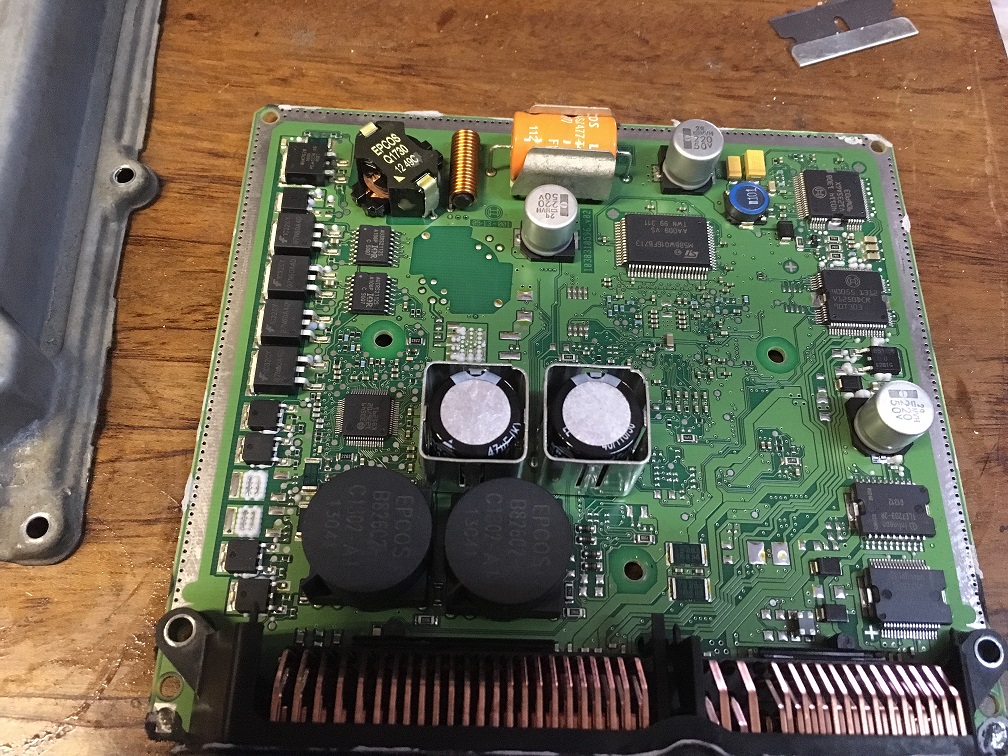

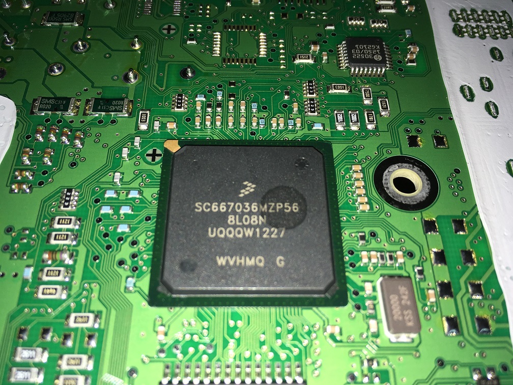

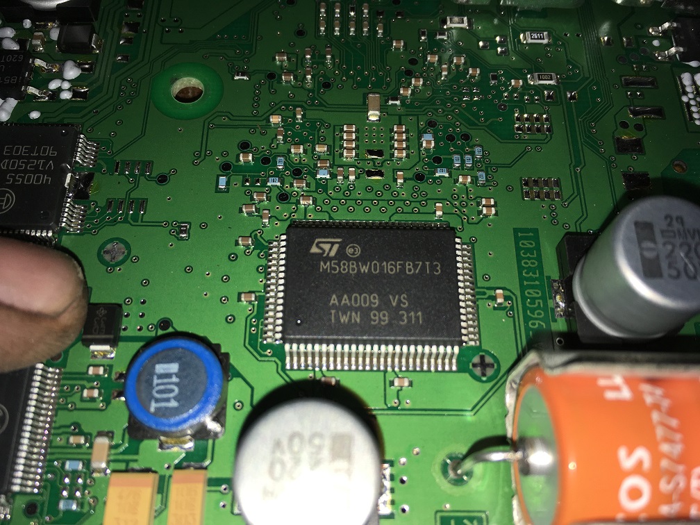

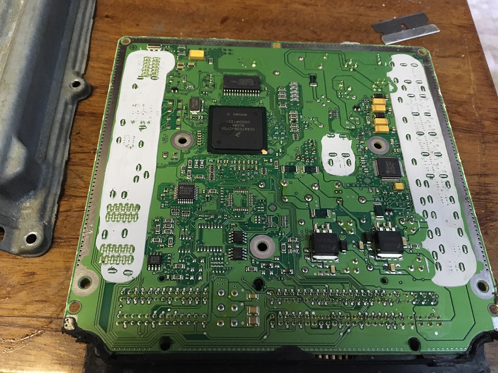

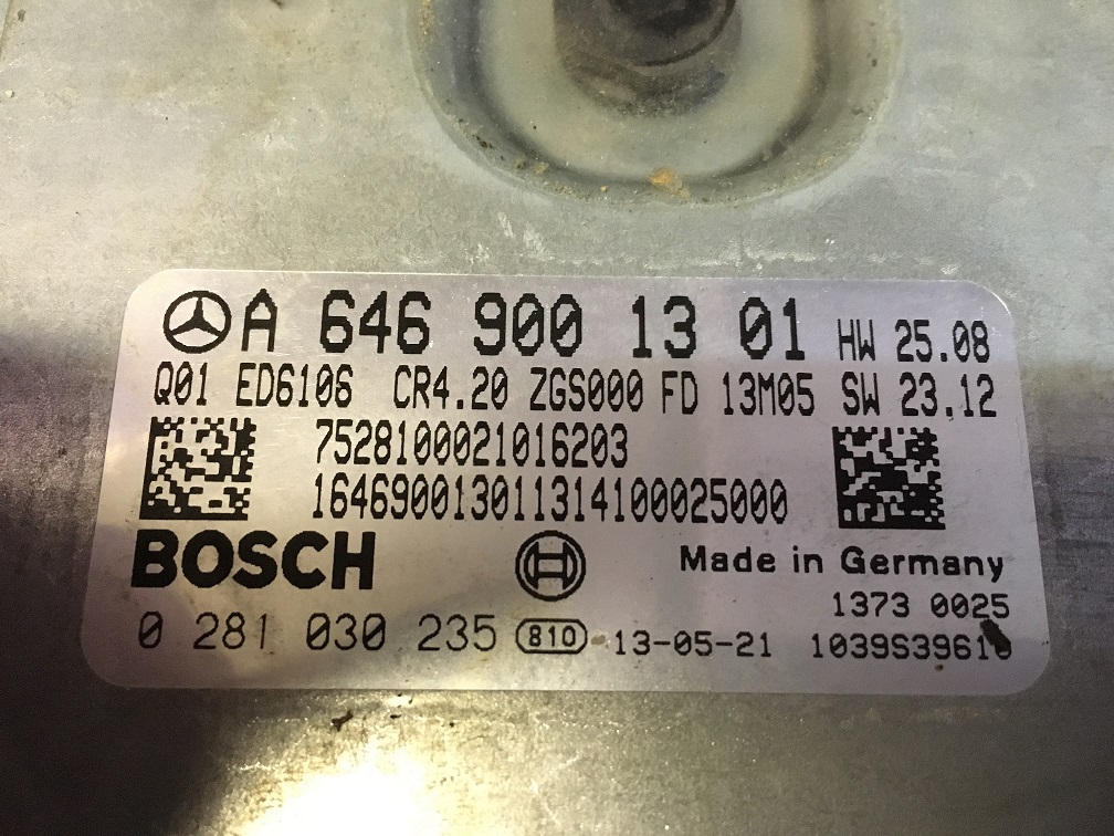

Доброго времени форумчане! Возникла пролбема: MB Sprinter 311 Новгородец 2013 года выпуска. В OBD розетке сопротивление кан шины 64 ом, вместо 120 ом положенных, откидываю моторник, все встает на свои места. Теперь собственно вопрос. что за блок на нем стоит?.IMG_0532.JPGIMG_0534.JPGIMG_0535.JPGIMG_0537.JPG
EDC 16CP31
