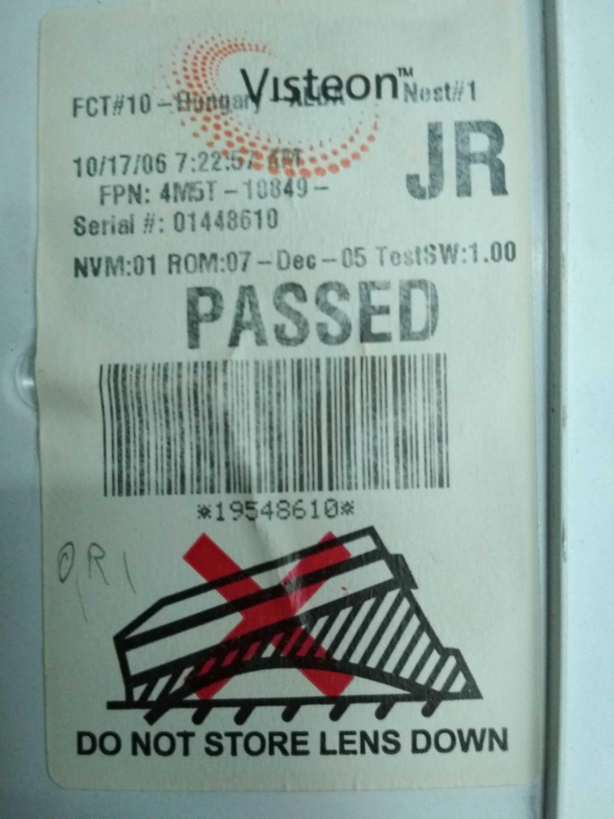

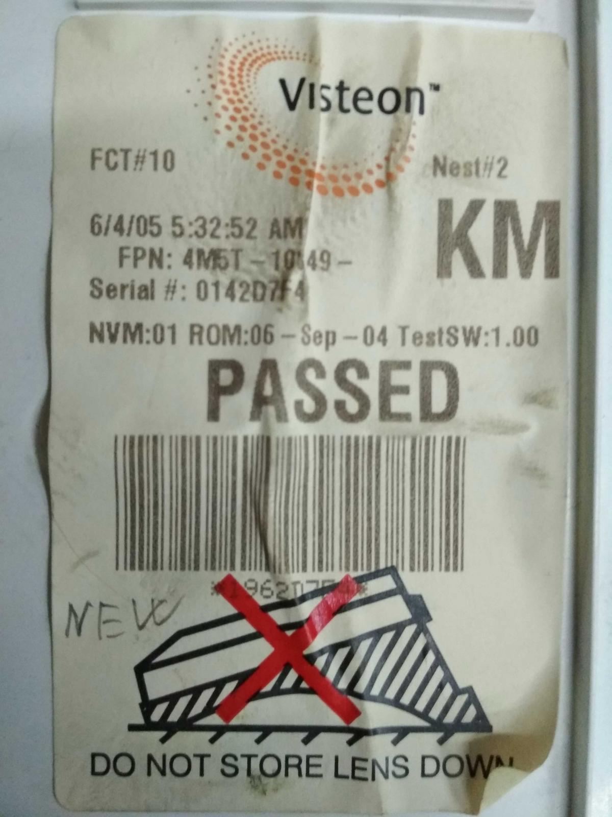

У коллег в соседнем сервисе после пропайки разъёма потухла приборка. Уж не знаю как они её паяли, но панель не включается. Я пробовал подключать на столе. Панель на некоторое время засветилась, а за тем потухла. Купили другую приборку. Родная в киллометрах, новая в милях. Пробовал писать ключи Х100 в новую панель. Ключи ложаться, но выдаёт ошибку по синхронизации панели и моторника.  Лампа иммо на панели выдаёт код 23 (код щитка приборов и РСМ не совпадают).  Решил я перелить еепром и флеш в новую панель. Включил, стрелки дёргаются, лампы мерцают. подсветка дисплея не горит.  Причём залил полностью и флеш и еепром. Походу панели разные по железу. Вернул всё на место, панель работает как положено. На сколько я понимаю, нужно перенести синхру в еепром новой панели. Может кто нибудь помочь? В дампах ori- старая панель, new - соответственно новая. Скажу сразу IDS нет.

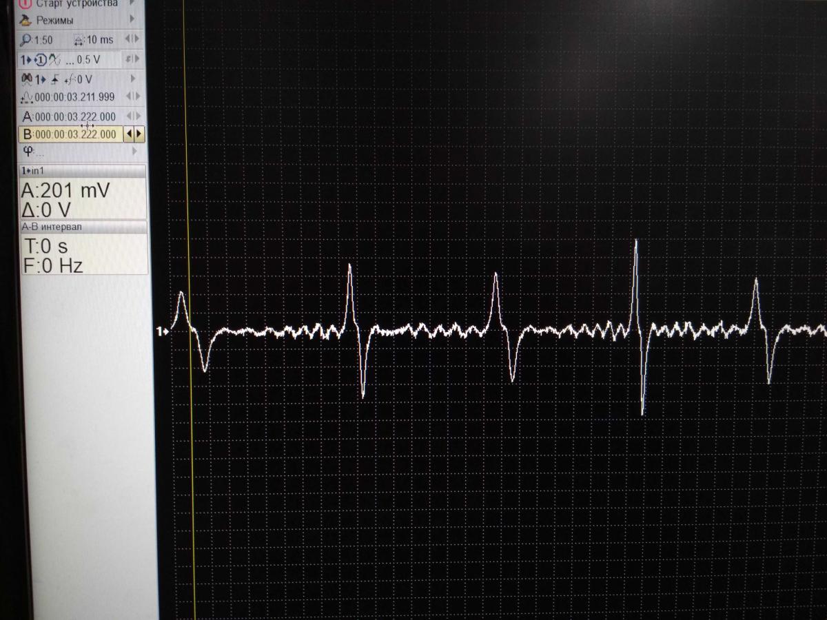

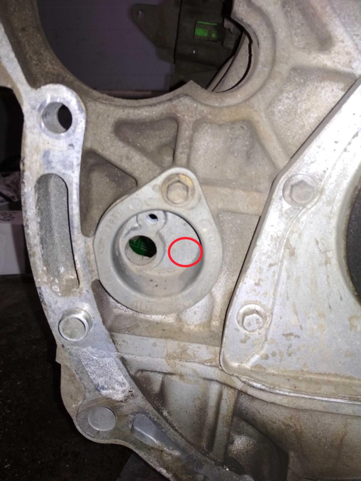

Пришлось ехать в другой сервис разбираться самому почему не заводится двигатель. При попытке запуска стартер начинает крутить и отключается.  Посмотрел по сканеру обороты 0. Местный диагност проверил все питания на ЭБУ, провода  КАН до приборки, сопротивление ДПКВ и ДПРВ на разъёме ЭБУ. Спрашиваю: ты сигнал с ДПКВ снимал? Нет. Снимаем сигнал и видим на осциллограмме какую то дичь. В итоге сняли ДПКВ и в отверстии  увидели гайку крепления бублика. В итоге в месте крепления ДПКВ в блоке стоит адаптер. Он имеет смещение крепления датчика в зависимости от КПП  АТ или МТ.  Отметил на фотке где должен стоять датчик. Вообщем ребята сами нашли себе гемор . Спасибо  всем кто помогал, особенно rasel.

И что бы заменить этот адаптер надо снимать коробку))))) :emot64:
Была у меня такая,года три назад,ее тоже по всему городу,по сервисам как кошку-засранку на веревке таскали,все завести пытались,я тоже сначала был озадачен сигналом ДПКВ,но потом вкурил,что к чему. :bux:
