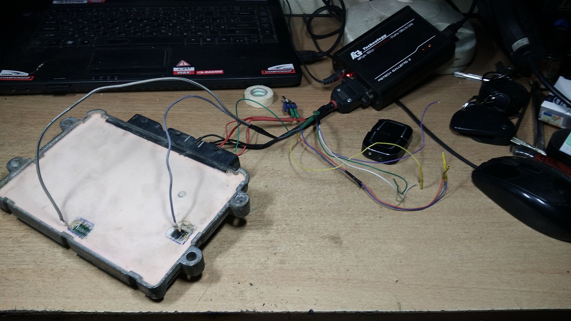

Подскажите есть ли возможность кессом на столе подключится к сию чудо? Дали блок, сказали на диагностике не моторник не видно! Надо проверить живой ли он вообще! К тага пока нет. Честно говоря с пежо не работал, знакомый диагност попросил
Извиняюсь пыжик 206!

Ктаг читает свой размер(меньше) ,галетта свой(больше)
Изменено пользователем motorchik

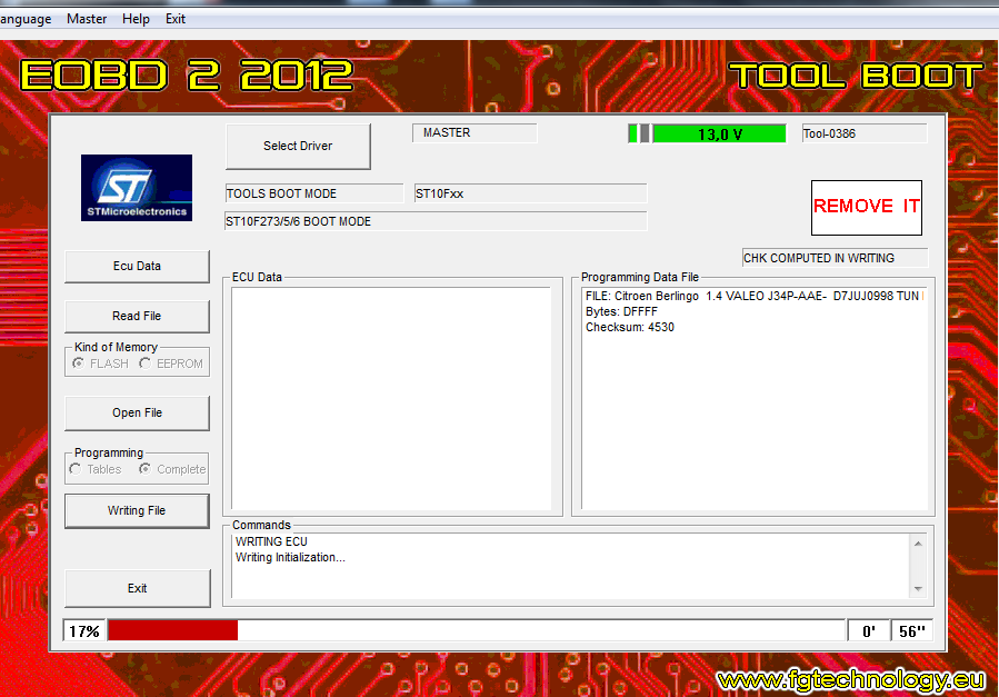

Привет. Галетой не пробовал. Ктаг, просто сразу и епром и Флэш читает. А галета только калибровки
Галета читает-пишет  через розетку-  флэш (589824)   ,в буте  - фулфлэш (917504)
а eeprom  да ,никак )
