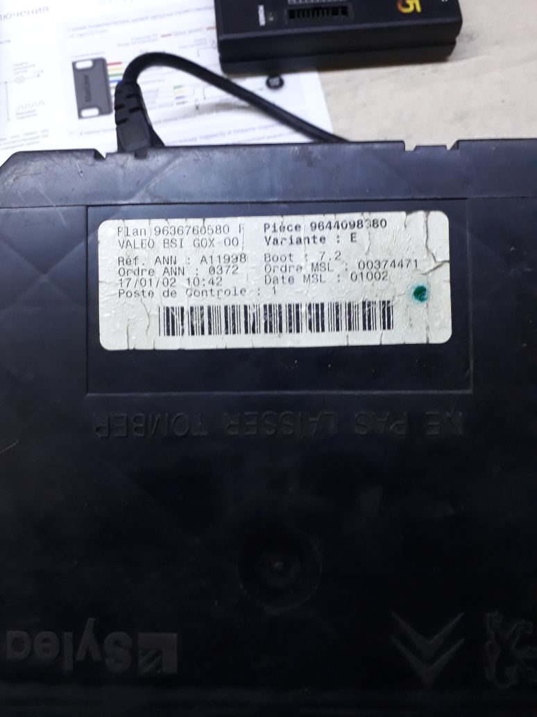

Здравствуйте! В общем проблема такова – Peugeot 307 V.2.0., 2002 г/в., BSI 9636760580 Valeo GOX-00   A11998    vin: VF33CRFNE82334855. Клиент в сильный мороз пытался заводить автомобиль. После многочисленных попыток на прочь посадил АКБ. ЭБУД выходит на связь по линии диагностики, а BSI молчит. По электрическим цепям нареканий нет. Прочитал EEPROM и FLASH  BSI {MC68HC912DG128}. Может кто скажет,  vin присутствует в дампе BSI или нет. Или кто может посчитать пин по vin. В долгу не останусь.

ни вина ни пина ни кеев
Извините! Дамп не правильно прочитал?

У тебя в BSI слетела  и конфигурация А/М,VIN и PIN
Бери Лексию и поправляй блок BSI или  к дилерам

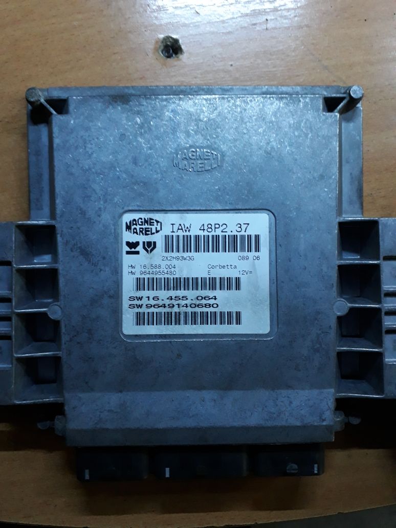

Магнети марелли  48Р2.3R    Пежо406 2л 2002

если не ошибаюсь, флешь 29F400 должна стоять там.

Да верно. 29ф400. Только пина тут быть не должно, вроде . Ткните, плиз , где почистить под вирджин.

Пробовал передуть родную флэш в донора-он с ней не выходит на связь.

Флеш родная не читается ? донор дамп нормальный, pin  есть там (в личке ) может пригодится ...а как вирджин ЭБУД сделать не знаю ...привязывают обычно BSI  вирджин к ЭБУД...а наоборот ...может кто подскажет?

Родная флэш  не читается, сделал вирджин донору. Придётся снять бси, чтоб пин достать. Старое ведро, а гемору.
