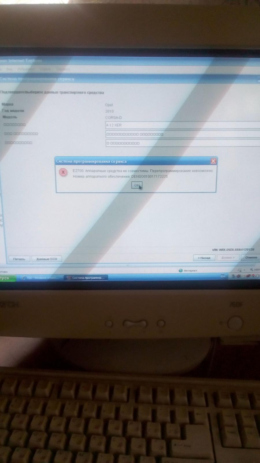

Доброго дня коллеги. Вкратце суть проблемы - приехал этот авто после переделки изи на механику, вопрос стоял в программном отключении блока изи от машины. Попробовал Опкомом не получилось, там не заявлен этот мотор. Настроил Global TIS и попытался Tech2, там этот двиг заявлен. В итоге Global TIS выдал ошибку типа перепрограммирование невозможно и такое. Двиг A12XER, ECM Denso. Подскажите пожалуйста как и чем мне победить этот блок.

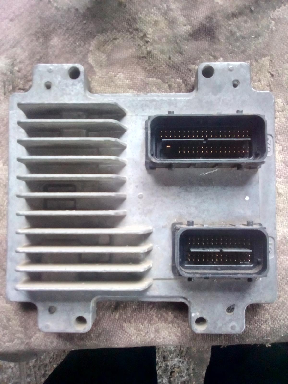

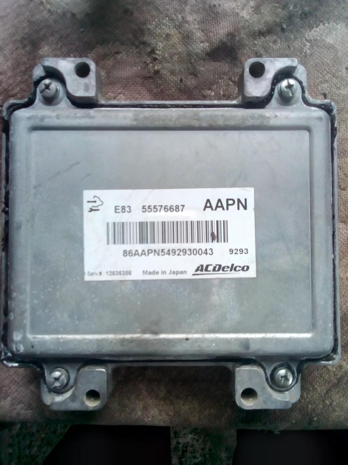

PS: ECM не родной, видать машину били и разбили его, даты производства автомобиля и ECM не совпадают. Фото того что выдал Global TIS во вложении
блок ЕСМ поставили не от данного типа ДВС (Делко блоки имеют множество конфигураций, отличных как по HW так и SW).

всем доброго дня. подскажите же кто нибудь как мне победить этот блок, эта машина зависла мертвым грузом. глобал v32 отказывается его программировать, говорит что неизвестное программное обеспечение, как быть не знаю.
Ищи сторонний загрузчик, все чем можно вычитать и записать.
