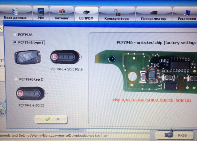

Вопрос у оригинальных ключей может отваливаться радиокакнал ?
Есть ключ,заводит но цз с кнопок не открывает
частоту проверил,все ок
