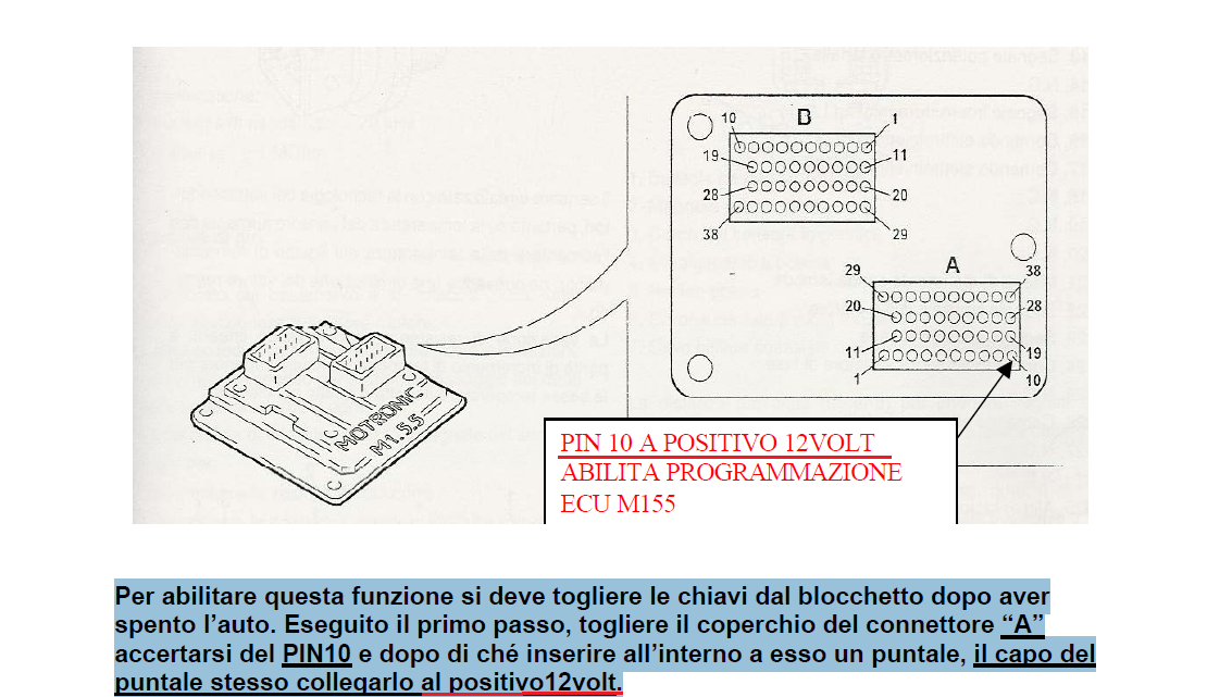

Разве что БутПин как то так (разве что тут на 10 пине +12В):

Перевёл:
per abilitare questa funzione si deve togliere dal blocchetto dopo aver spento avto.
Eseguito il primo passo,  togliere il coperchio "А" accertarsi del PIN10 e dopo di che inserire all interno a esso un puntale, il capo del puntale stesso colleqarlo al positivo 12V
чтобы включить эту функцию, она должна быть удалена из блока после выключения.
После выполнения первого шага снимите крышку «А» и удостоверьтесь в PIN10, а затем вставьте в нее наконечник, конец наконечника, соединяющий его с положительным 12В.
Я правельно понял, что треба отключить Pin10 после подачи питания или выключения зажигания? (судя по данному монуалу)
Бут пин на массу(можно через резистор 6 ком) потом подаете питание на все и пробуете читать писать
