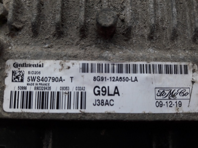

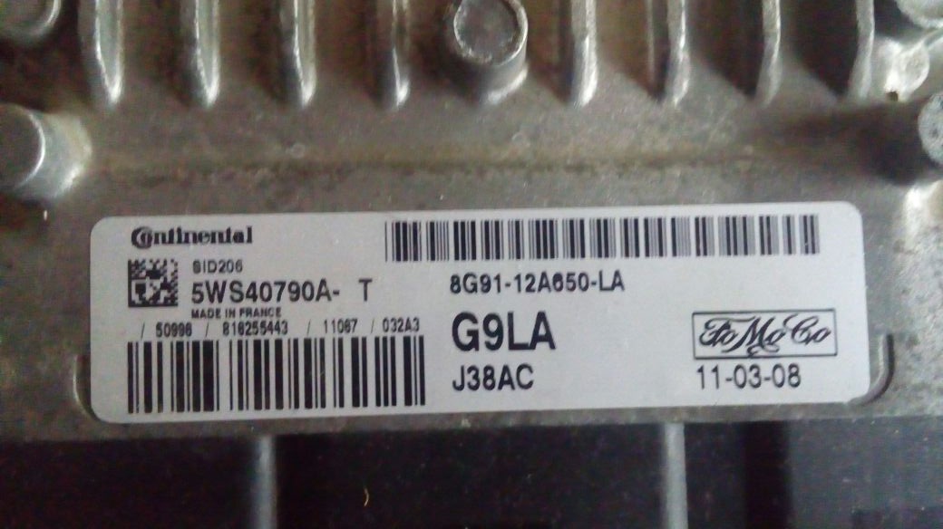

Добрый всем день.Авто после ДТП,удар точно в моторник,плата на выброс,но епром и данные целые.Подскажите чем лучше и проще привязать моторник на этот авто,или достаточно ли перезалить епромину 95320 из родного?Подойдёт ли моторник с разбора за 2009 год?.Авто Mondeo 2.0 diesel 2011 АКПП,ключ,приборка с большим дисплеем.

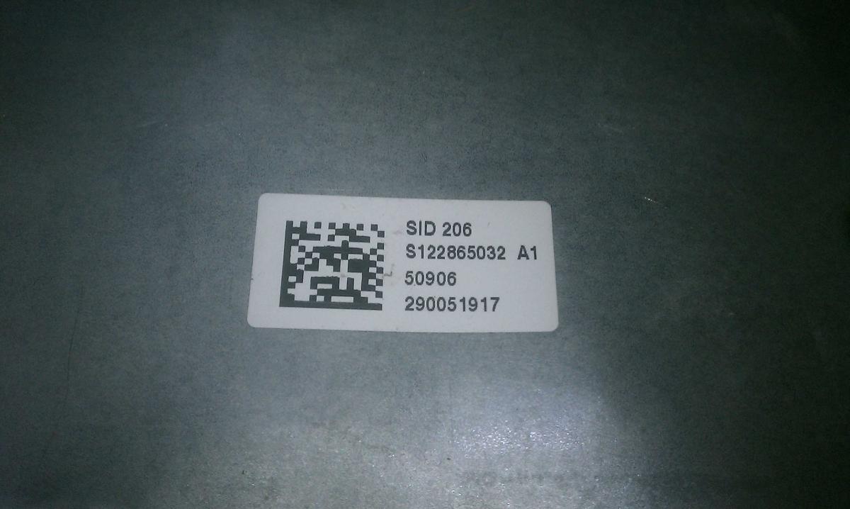

обрати внимание на эту наклейку на блоке. если есть разница донора с родным, то секс тебе обеспечен. у меня эта игра в "найди 10 различий" по перепайке недостающих и убиранию лишних элементов заняла целый день. при чем на обеих сторонах платы.
если надписи совпадают, переноса еепром достаточно.
если надписи совпадают, переноса еепром достаточно.Этой наклейки на моторе донора нет
Этой наклейки на моторе донора нет,моторник не вскрывал
