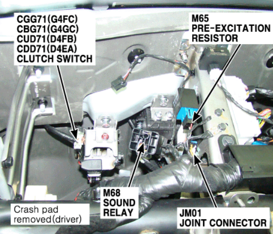

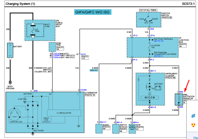

методом изучения авто было выяснено что инициатор данной утечки сидит на проводе который по схеме идет на панель приборов, BCM и какой-то pre-excitation resistor... что есть этот самый pre-excitation resistor и где он находится на данном авто??

По схеме понятно предназначение этого резистора.

да получается что реле то и ни причем... потому что машина засыпает ровно тогда когда выдергиваешь 3 пин на разъеме С по схеме указанной выше (в салонном блоке предов)

отсоединяли... изменений нет. проблема решена - у этого самого pre-excitation resistor каким то образом перетерт провод... скорей всего когда ставили сигналку немного покалечили жгут. тему можно закрывать, всем спасибо за советы
