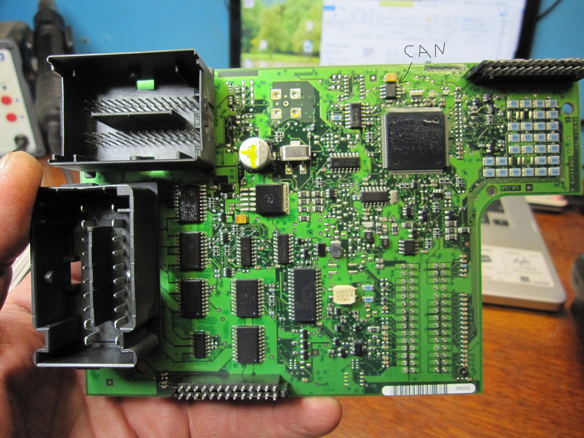

Нужна помошь по поиску драйвера low speed GMLan в BCM Опель Корса Д 2007 года.
Имеем ВСМ 13265078. Нет связи с приборкой и с аэрбегом.
Сам бсм на связь выходит и ругается соответственно, что не видит.
Виной была утопленная сигналка которая висела на этой шине.
Есть бу блок, с которым шина работает.
Если не получится починить , то буду пробовать вязать.
Есть желание не подвязывать чужой эбу, а найти драйвер лан шины и его заменить.
Так вот не могу его найти на плате.
Кан вижу рядом с неком. На него напрямую звонятся соответствующие входные ноги с разъема.
Вход и выход лана внутри объеденены, но ни на один из драйверов тестером мне вызвонить от разъема не получается.
По дорожкам тоже не получается пока дойти до него. Уходят в никуда, похоже трехслойка.
Как он хоть выглядеть должен - драйвер lan?
Может кто в разбирася с подобным.

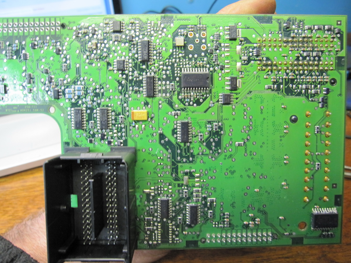

Фото с двух сторон, платы располовиненной, ниже.
По логике микросхема интерфейса не может быть в белом корпусе и с четырмя ногами. Как минимум два пина питания VCC, GND. Два пина UART -TX, RX. И два пина выход Can High, Can Low. Просмотрите внимательно все микры в SOIC8 корпусе, наверняка одна из них.
На первом фото smd элемент в белом корпусе с четырьмя пинами
Спасибо тебе огромное.
Это он и был виноват.
Перекинул с донара и все заработало как должно.
По номеру и бъется как трансивер, долго бы я до него доходил, еслиб ты не подсказал.
Оказывается он и четырех ногим может быть
