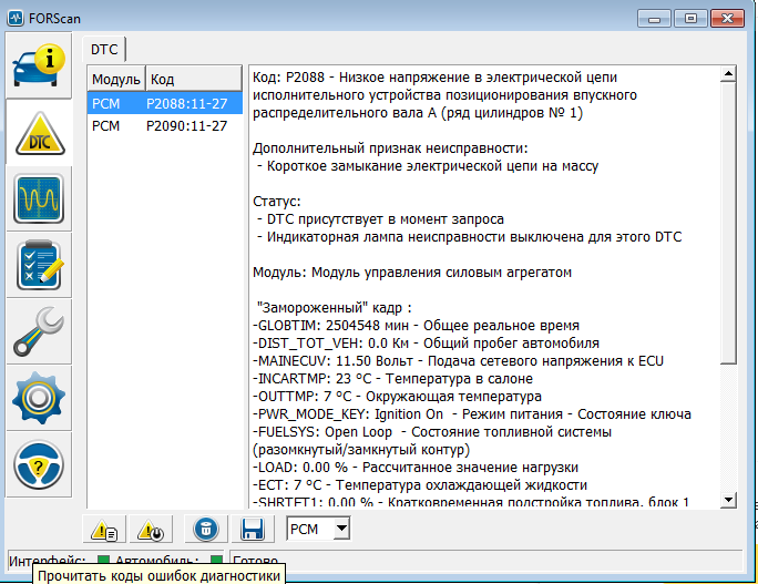

Добрый вечер. Произошла ситуация не приятная.  При ремонте выпуска сломали датчик фаз на выпуске. Я так понял заметили не сразу. Зажигание включали при сломе.   Датчик поменяли. Все предохранители целый. Блок сбрасывал.   На фишке 2 пина. На одном постоянный минус, на другом импульсный минус.  Датчик новый поставили. Если фишки скинуть, ошибка по обрыву. Если фишку на любой датчик одеть, то К.З. фиксирует.   Подскажите куда копать кто сталкивался? За ранее спасибо.   Сам еще плотно не смотрел. Завтра еду к ним.

Сопротивление обмоток мерили?
Когда клапана отсоединяете,ошибки появляются P2089 и P2091 ?
Изменено пользователем Alex161_rus
Супротивление на обоих одинаковое.
При отключении показывает другие две ошибки. Обрыв цепи
Номер ошибок не помню,но точно обрыв показывает.
Скорее всего драйвер в блоке сгорел.Питания на эбу все присутствуют? Массы?
Массы на месте. Но не нашли "плюса" на клапанах и датчике колена.
Ну и обороты не видит колено. В общем видимо общий плюс потерялся.... Но ошибки только на эти клапана почему то.....

Здравствуйте, как решили проблему с ошибкой p2088???
