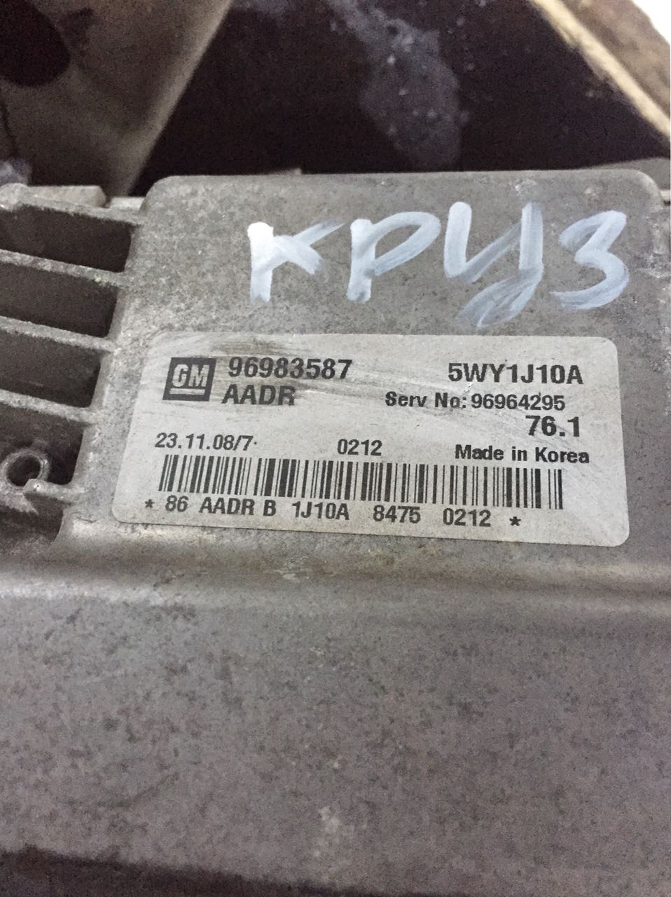

Опубликовано 27 февраля, 20188 г. Привет всем Притащили круза 12 года 1.6 механика загнулся эбу двигателя. Там симтек 76.1 стоит. С таким же номером блок не могу найти. Кто подскажет с другим номером подойдет или нет. Фото во вложении. Родной на котором круз не написано

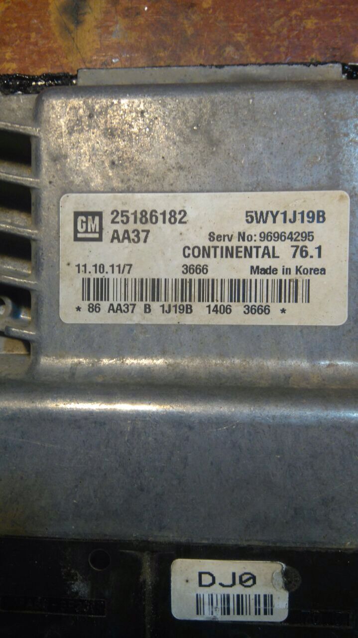

Опубликовано 27 февраля, 20188 г. Автор Родной блок на диагнозу не выходит. Второй блок с круза 1.6 только на автомате привезен с кореи. Если блок вскрою чтобы перепаять то уже не верну его. Вот и спрашиваю они по железу одинаковые? Чтобы тогда смело паять флешь

Опубликовано 28 февраля, 20188 г. Движек 1 8л на симтеках, блоки аппаратно одно и тоже, с родного флешу сдуть и в донорский пересадить. Донорский кста еще не факт , что целый)) открыть и зеленка если? Кароче совет один -не сцать.
