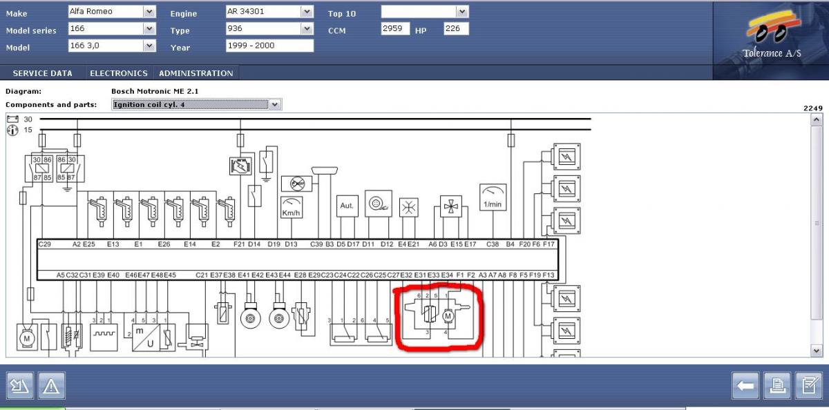

alex1986111 Опубликовано 5 марта, 2018 Опубликовано 5 марта, 2018 приехала машинка с такой проблемой: после того как машину прикурили она перестала газить... держит холостой около 1100 при нажатии на педаль газа обороты скачут от 1100 до 1200... дроссель и педаль отпадают - ибо подкидывал заведомо рабочие с донора. ошибок нет, проблема видимо проводке от моторника до заслонки (хотя не совсем понимаю почему проявилось только после прикуривания) есть ли у кого схемы на этот итальянский автопром??
baken Опубликовано 5 марта, 2018 Опубликовано 5 марта, 2018 Там вродь два варианта 220 и 226 коней..Это 226,может поможет...
alex1986111 Опубликовано 5 марта, 2018 Автор Опубликовано 5 марта, 2018 спасибо огромное - это то что нужно))) 226 коней это евро 2, как раз мой вариант))
JohnFirst Опубликовано 5 марта, 2018 Опубликовано 5 марта, 2018 Светит вам замена или ремонт ecu. Иденты блока напишите.
alex1986111 Опубликовано 5 марта, 2018 Автор Опубликовано 5 марта, 2018 судя по всему так и будет, поскольку ни питания ни массы на дросселе нет. идут они как я понимаю впрямую с моторника. благо все проще - есть донорский моторник без иммо. подкинем, будем посмотреть
