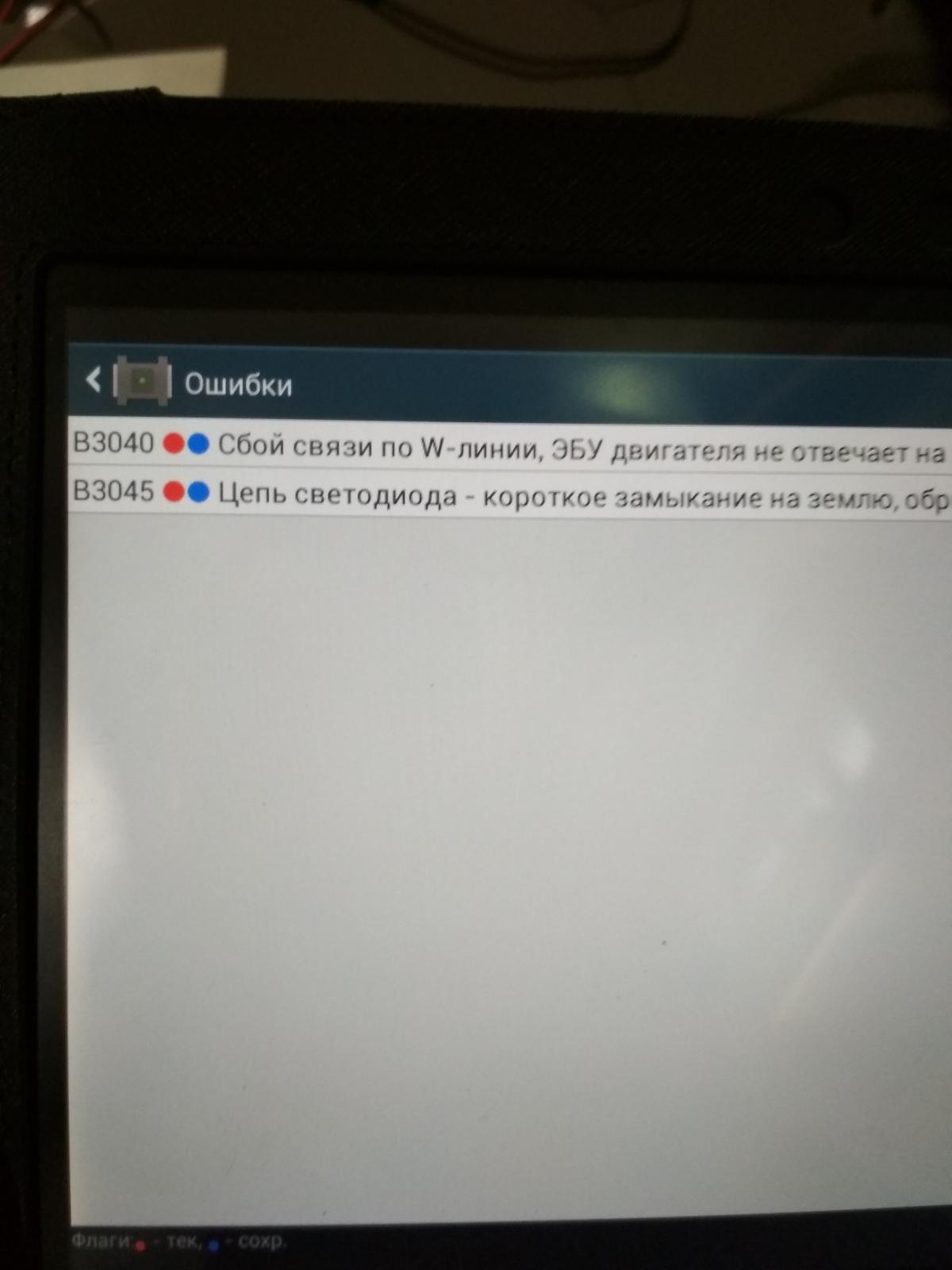

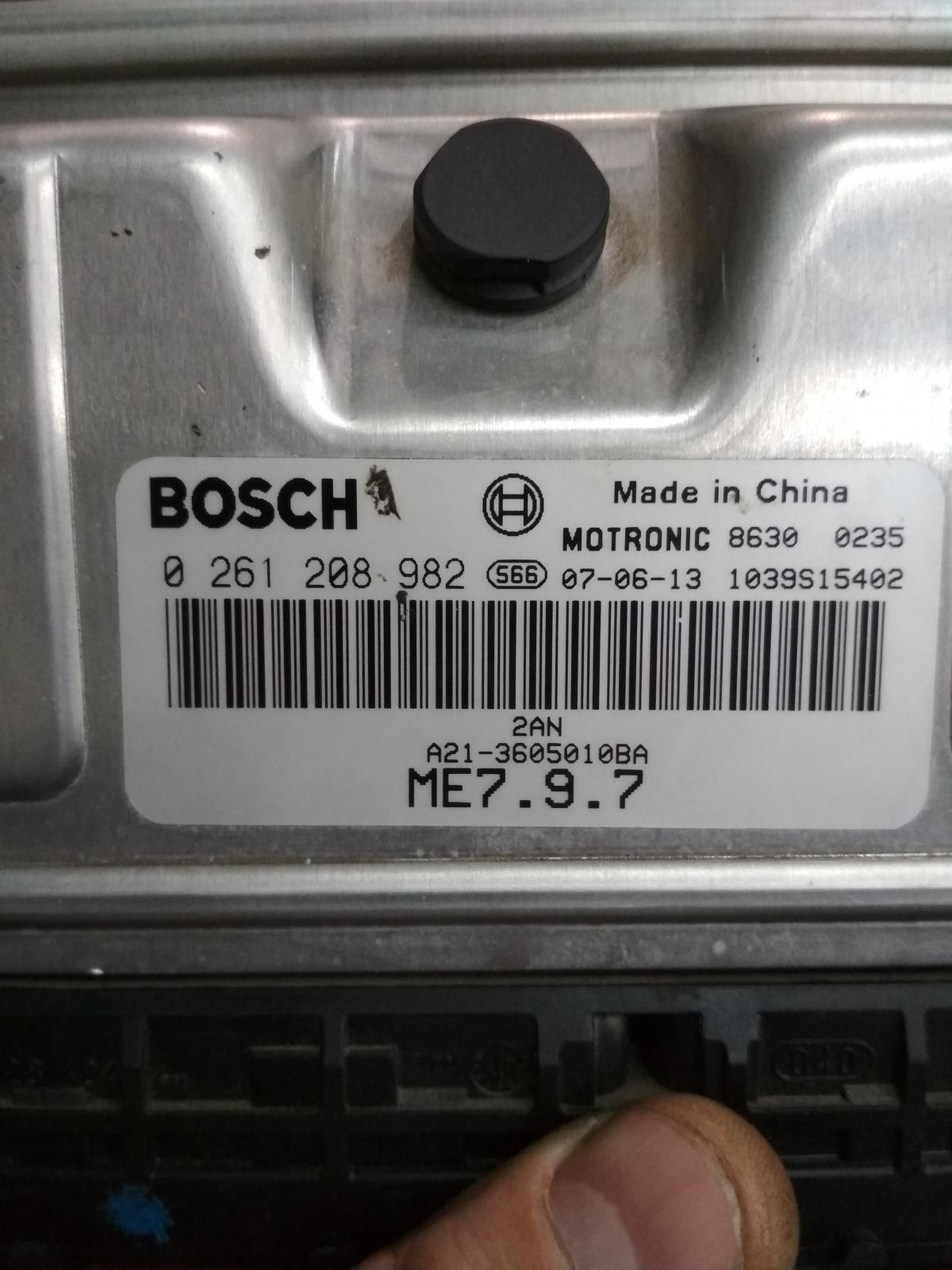

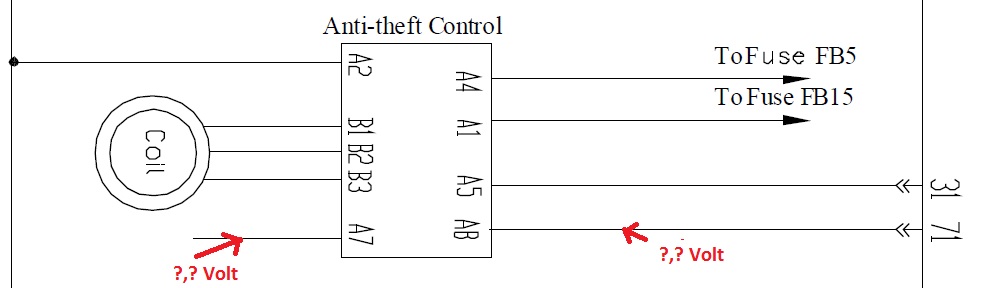

Опубликовано 5 марта, 20188 г. comment_1115206 История такая. Утром чел приехал на работу, вечером машина не завелась. Не работает насос, не загорается чек. Подключил сканматик, ЭБУ на связь не выходит. Соединился с блоком иммо. Висят две ошибки по сбою связи по W-линии между ЭБУ и иммо (В3040) и по короткому замыканию цепи светодиода (В3045). В параметрах: ключ видит, пин запрограммирован (ДА), а в параметре пин введён (НЕТ). Блок стоит BOSCH ME7.9.7. Все питания и массы на блоке проверил. Норм. Даже есть плюс на пинах 44,45 и 63 (выход с ГР). Пробовал блок подключать на столе. Ток потребления 150 мА. Генерация на кварце есть. На связь не выходит. Пробовал перекидывать МС 30639 ( на 30 пин приходит К-линия), безрезультатно. По схеме в мотордате к-линия с 71 контакта ЭБУ заходит в блок иммо и через блок иммо выходит на диагностический разъём. Может есть у кого какие мысли? Ссылка на комментарий https://www.auto-bk.ru/forum/topic/85553-chery-fora-20-%D1%8D%D0%B1%D1%83-%D0%BD%D0%B5-%D0%B2%D1%8B%D1%85%D0%BE%D0%B4%D0%B8%D1%82-%D0%BD%D0%B0-%D1%81%D0%B2%D1%8F%D0%B7%D1%8C/ Поделиться на другие сайты Поделиться Поделиться сообщением

Опубликовано 5 марта, 20188 г. comment_1115237 К 71-й ноге подключится. Ссылка на комментарий https://www.auto-bk.ru/forum/topic/85553-chery-fora-20-%D1%8D%D0%B1%D1%83-%D0%BD%D0%B5-%D0%B2%D1%8B%D1%85%D0%BE%D0%B4%D0%B8%D1%82-%D0%BD%D0%B0-%D1%81%D0%B2%D1%8F%D0%B7%D1%8C/#findComment-1115237 Поделиться на другие сайты Поделиться Поделиться сообщением
Опубликовано 5 марта, 20188 г. Автор comment_1115240 Так я и подключался на столе к 71 ноге. Ссылка на комментарий https://www.auto-bk.ru/forum/topic/85553-chery-fora-20-%D1%8D%D0%B1%D1%83-%D0%BD%D0%B5-%D0%B2%D1%8B%D1%85%D0%BE%D0%B4%D0%B8%D1%82-%D0%BD%D0%B0-%D1%81%D0%B2%D1%8F%D0%B7%D1%8C/#findComment-1115240 Поделиться на другие сайты Поделиться Поделиться сообщением

Опубликовано 6 марта, 20188 г. Автор comment_1115454 Пока не на работе, проверить не могу. Проверял в первый день когда смотрел машину. На проводе А8- 71 было порядка 12 вольт. Смотрел светодиодной контролькой, по этому точно напряжение не скажу. При включении зажигания на этом проводе судя по мерцанию контрольки проскакивали импульсы. Если блок подключить на столе, то на 71 ноге висит 12 вольт. На другом исправном блоке М7.9.7+ при подключении на столе на этой ноге висит порядка 0.4 вольта. Ссылка на комментарий https://www.auto-bk.ru/forum/topic/85553-chery-fora-20-%D1%8D%D0%B1%D1%83-%D0%BD%D0%B5-%D0%B2%D1%8B%D1%85%D0%BE%D0%B4%D0%B8%D1%82-%D0%BD%D0%B0-%D1%81%D0%B2%D1%8F%D0%B7%D1%8C/#findComment-1115454 Поделиться на другие сайты Поделиться Поделиться сообщением
