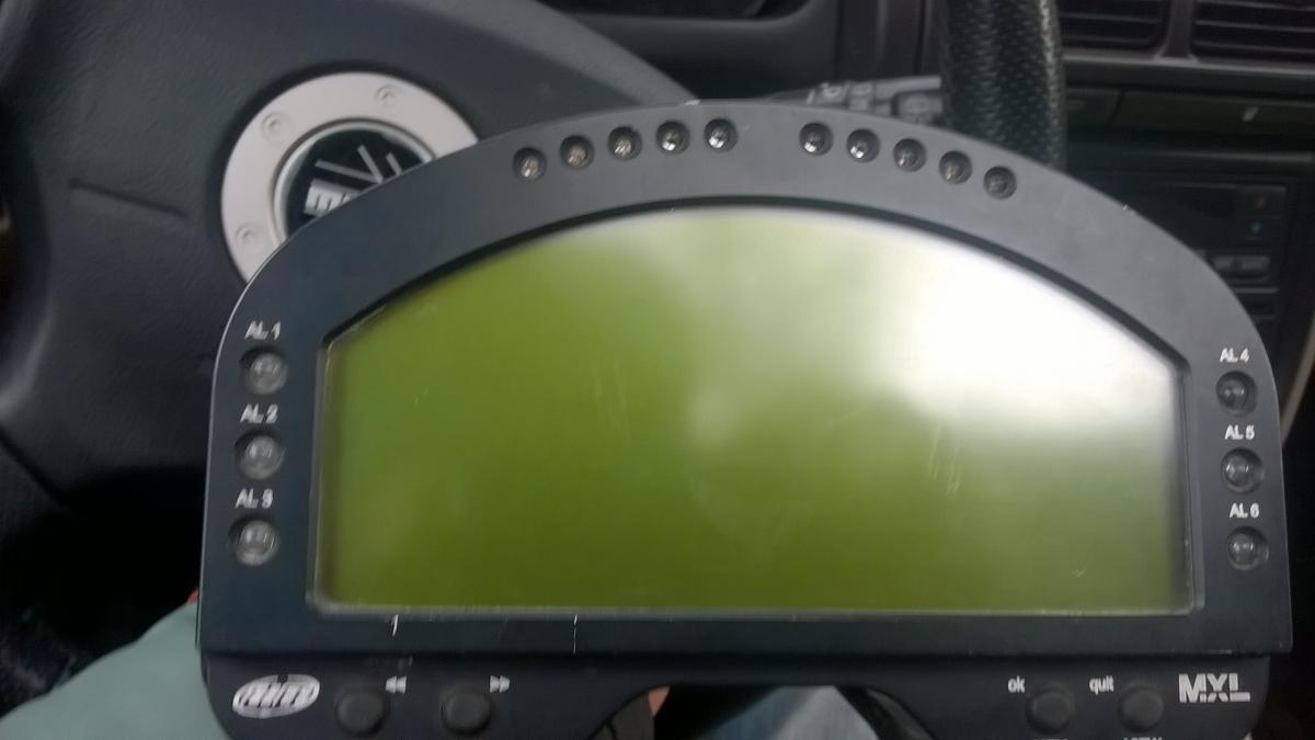

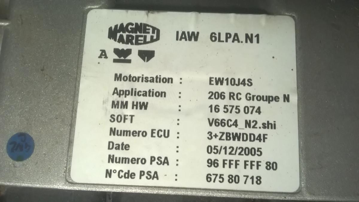

Добрый вечер коллеги,подскажите пожалуйста: Автомобиль Peugeot 2006 RC 2003 2.0 (используется исключительно для автоспорта) , сняли сток щиток приборов (один разъем ) WP_20180305_012.jpg,вместо него нужно подружить не стандартный щиток приборов AIM WP_20180228_001.jpg, у нового щитка есть кан, RX/TX,и RPM контакт, так же было загружен в него- Peugeot can bus протокол специальной утилитой,прилагающейся в комплектации нового щитка, (при выборе протоколов он единственный в списке Peugeot), но есть один маленький нюанс, в данном авто нет can bus, в нем только VAN BUS и естественно новый щиток приборов не работает не в какую! Подскажите, может есть все таки шанс подружить этот щиток приборов? можно в личку!!! Моторный блок :WP_20180303_003.jpg
Мне кажется нет, ваш бси не поддерживает кан, только ван
А моторный блок с бси, они же тоже общаются по VAN BUS ? вроде есть вариант что моторный и абс по кану с бси, правда этот вариант еще не отрабатывал!
BSI- Ecu-Abs-Akpp CAN
Значит можно новый щиток приборов AIM посадить на Кан бси с моторным! В этом авто коробка мт. Просто сомневался что BSI с моторным на кане!

вот на кан думаю посадить щиток приборов,отмеченным зеленым цветом на схеме,в любом же случае БСИ получает информацию от моторного блока, по кану !!! Авто пока занято (что то собирают), как попаду к авто,попробую! А схемой пинов блока моторного, не поделитесь?
