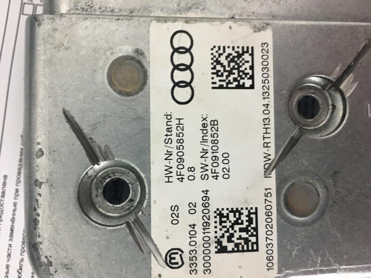

Проблема такая: пригнали машину на эвакуаторе, блок не читался, свозили блок к умельцам местным, они подключили программатор, сказал что процессор надо менять, после этого залили дамп от другой машины, все заработало, кроме кнопки старт (в измеряемых величинах, с кнопки сигнал есть), кто нибудь может подсказать как быть? Буду очень признателен
 HW EZS - 4F0905852H v.0.8, SW EZS - 4F0910852B v.02.00. Дампы и фото в приложении.
  Номер детали изменился на 4F0905852C, софт обновил 4F0910852B на 02.10   Всем заранее спасибо за помощь!!!
