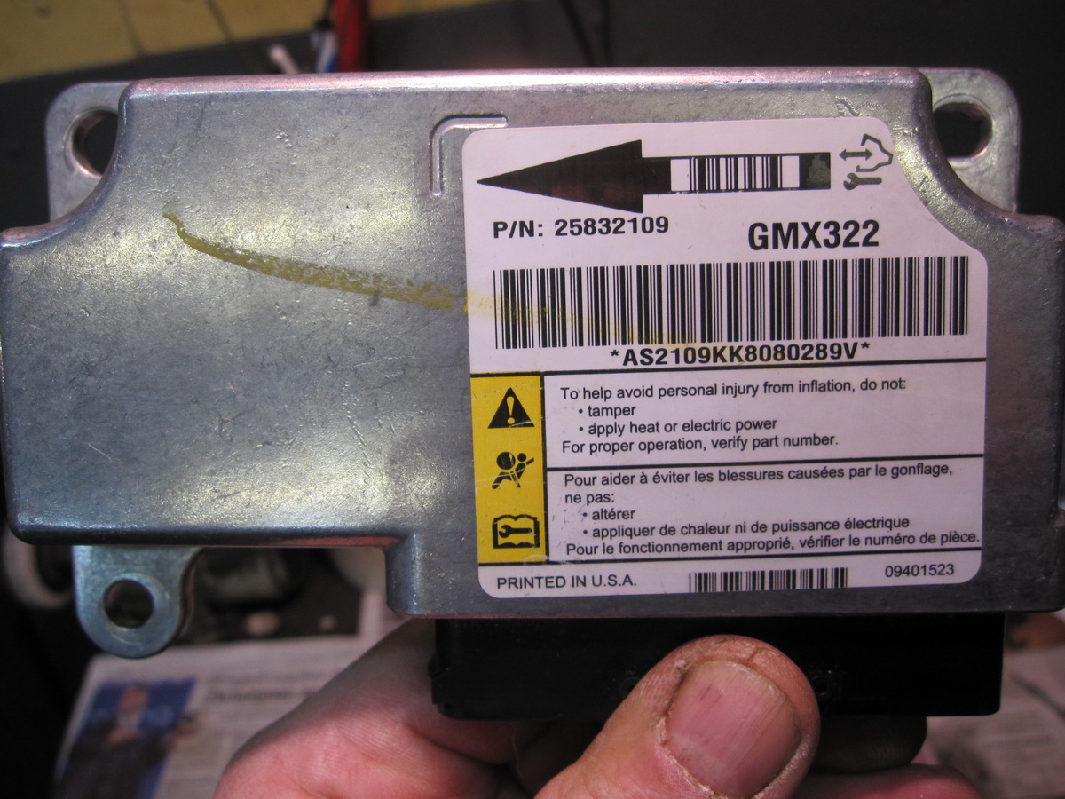

Имеем блок срс 25832109 с крашем и авто Cadillac CTS 2008 гв .

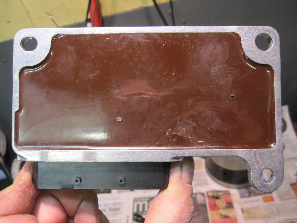

Блок залит. По информации там 95160. Как к ней добраться, чтобы прочитать.
Фото прилагаю.

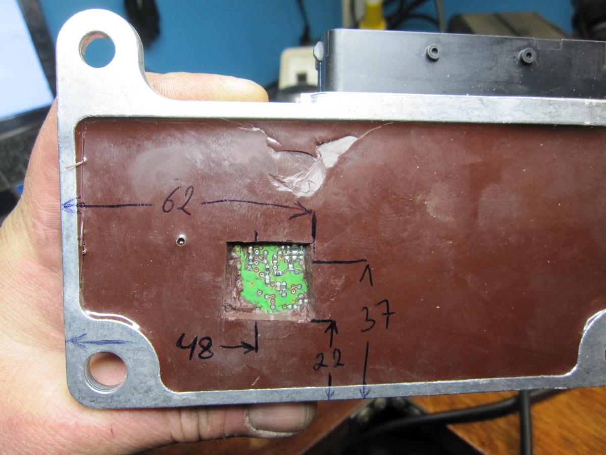

Вот посчитал размеры под внутрисхемные точки, чтоб безопаснее резать, не коснувшись резисторов и кондеров на плате.
Я сначала прорезал чуть мимо.
Может кому пригодится.
