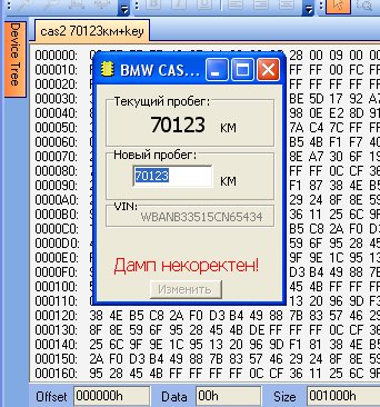

пописал новый ключ в кас2, поменяял пробег в нем и в приборке, подкидываю на машину с родным ключем показывает нормальный пробег с новым вообще другой.
Подскажите в чем может быть проблема
cas2 70123км+key.bin
dash 35080 70123km.bin

думается неправильно поменял... отсюда и проблема...
В приборке корректно,в кассе завал!
Тоже склоняюсь ко мнению что в кассе завал
А как он потом в меньшую сторону меняется в приборке? Ничего не понятно.
точно, пересчитал кас по новой другим кальком все нормально стало, всем спасибо
В меньшую врятли,а вот с ключа загребает видимо,раз в кассе=0 км..
