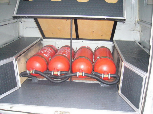

Еще один вопрос?
Есть ли другие варианты установки баллонов на УАЗ 3909 "Буханка" не нарушая действующие правила.1.jpg
По метану к сожалению подсказать подробнее не могу. НО по моему это будет самый оптимальный вариант.
Вниз они точно не полезут.
