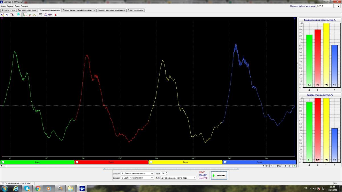

Опубликовано 11 марта, 20188 г. В общем такая ситуация. Nexia Евро 0. Поле переборки Мотора Троит На хх, Свечи Черные, по дад Разряжение 52кпа, длительность импульса 7мс, уоз скачет, Слышал темы про кривые распредвалы, На авто менялись распредвал, рокера, клапана, и Компенсаторы... на старом распредвале сожрало кулачки.... осцылку по разряжению прилагаю.....
Опубликовано 11 марта, 20188 г. Проверяйте подсосы дымогенератором . Как себя егорка чувствует? Кольца на форсунках новые ? Пройдитесь спреем , думаю всё станет ясно. Изменено 11 марта, 20188 г. пользователем JohnFirst
Опубликовано 11 марта, 20188 г. Автор Авто без егр и Дк, Дымом дул все герметично, как раз на хх 3 цилиндр не работает.... Форсы новые.. Проверяйте подсосы дымогенератором . Как себя егорка чувствует? Кольца на форсунках новые ? Пройдитесь спреем , думаю всё станет ясно.
Опубликовано 11 марта, 20188 г. Автор Как себя вакуум тормозов чувствует ? Его не посмотрел как раз, просил нажимать на тормоз, сильно не меняло, Характерного шипения не было...
Опубликовано 11 марта, 20188 г. Автор компрессия в 3 цилиндре 11, на снятие форсунки с 3го цилиндра 0 реакции..
Опубликовано 11 марта, 20188 г. На авто менялись распредвал, рокера, клапана, и Компенсаторы... на старом распредвале сожрало кулачки Первым делом замерять высоту выхода клапанов из ГБЦ, возможно после прирезке седел и притирке слишком высоко вышли стержни из головки.
Опубликовано 12 марта, 20188 г. новый распредвал оригинал? бился с неоригинальным. всё прошло когда поставил бу оригинал распред.
Опубликовано 12 марта, 20188 г. Автор новый распредвал оригинал? бился с неоригинальным. всё прошло когда поставил бу оригинал распред. В том то и дело что не оригинал, но по ДД вроде норм....
Опубликовано 12 марта, 20188 г. вот такая же картина и была, на неоригинале увидел кулачки были толще и немного не так развёрнуты
Опубликовано 13 марта, 20188 г. В общем такая ситуация. Nexia Евро 0. Поле переборки Мотора Троит На хх, Свечи Черные, по дад Разряжение 52кпа, длительность импульса 7мс, уоз скачет, Слышал темы про кривые распредвалы, На авто менялись распредвал, рокера, клапана, и Компенсаторы... на старом распредвале сожрало кулачки.... осцылку по разряжению прилагаю..... Не редко встречал гидрики что подвесают и подвесали именно новые гидрики так как найти качественные иногда бывает проблемно , если чуток больше газуешь то все норма а на холостых подклинивает. Как вариант поменять местами с соседним цилиндром. Изменено 13 марта, 20188 г. пользователем Андрей Бездомный
Опубликовано 14 марта, 20188 г. Автор Не редко встречал гидрики что подвесают и подвесали именно новые гидрики так как найти качественные иногда бывает проблемно , если чуток больше газуешь то все норма а на холостых подклинивает. Как вариант поменять местами с соседним цилиндром. Как вариант, будем менять Распредвал на днях, обязательно перекинем....
