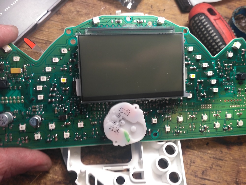

Citroen C3 снять экран
2004 год.
Возможно снять экран без жертв?
Усилие пока не прикладывал-боюсь сломать.Что то держит, а что не видно.

да вроде ничего там не должно его держать...по внимательнее посмотрите..
https://www.auto-bk.ru/forum/topic/85706-citroen-c3-%D1%81%D0%BD%D1%8F%D1%82%D1%8C-%D1%8D%D0%BA%D1%80%D0%B0%D0%BD/#findComment-1117088
Приклеился.......
https://www.auto-bk.ru/forum/topic/85706-citroen-c3-%D1%81%D0%BD%D1%8F%D1%82%D1%8C-%D1%8D%D0%BA%D1%80%D0%B0%D0%BD/#findComment-1117107
Ну да, приклеился. Спасибо, успокоили, а то я надолго запомнил снятие стекла на Вито)))
С панельками я в итоге разобрался-починил родную. Французы затейники кнопку аварийки к доске прицепили. Нашел обрыв.

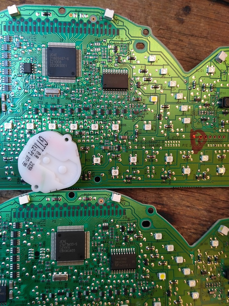

Но ради спортивного интереса-что за проц стоит? Поиском по маркировке не нашел. В нем флешь?
Так как переноса еепром не помогла при замене панели. Быстрее родную починить получилось))

в чем вопрос то был и что не получилось? симптомы какие...пробег в епром хранится....загадками говорите,начали с панели закончили заменой панели...
Изменено пользователем kyzka
https://www.auto-bk.ru/forum/topic/85706-citroen-c3-%D1%81%D0%BD%D1%8F%D1%82%D1%8C-%D1%8D%D0%BA%D1%80%D0%B0%D0%BD/#findComment-1117119
Не, пробег мне не нужен.
В машине аварийка не работала. Вышел на панель.
Купили другую. Номер в номер купить не удалось-взяли первую попавшуюся.
Поставил в машину-неадекват. Перенос еепром не помог.
Плюнул, прозвонил, починил родную.
Вопрос остался-что за проц стоит (поиском не нашел по маркировке), и где флешь находится?
Изменено пользователем karel
https://www.auto-bk.ru/forum/topic/85706-citroen-c3-%D1%81%D0%BD%D1%8F%D1%82%D1%8C-%D1%8D%D0%BA%D1%80%D0%B0%D0%BD/#findComment-1117128
NEC перемаркированный, а вот какой именно это уже другой вопрос. Флэш внутри.
https://www.auto-bk.ru/forum/topic/85706-citroen-c3-%D1%81%D0%BD%D1%8F%D1%82%D1%8C-%D1%8D%D0%BA%D1%80%D0%B0%D0%BD/#findComment-1117133
может диагбокс в помощь..нужно было сделать замену приборки....хотя ниразу не делал замену приборки и могу ошибиться
