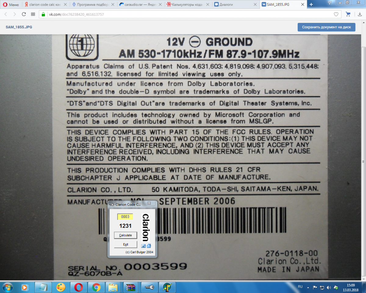

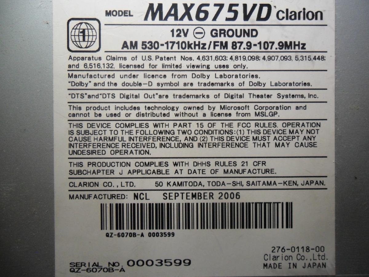

Всем доброго времени суток,прошу помощи в подборе кода на автомагнитолу CLARION  MAX675VD
Есть калькулятор,но не знаю подходит ли он для такой магнитолы?Вводится только четыре цифры

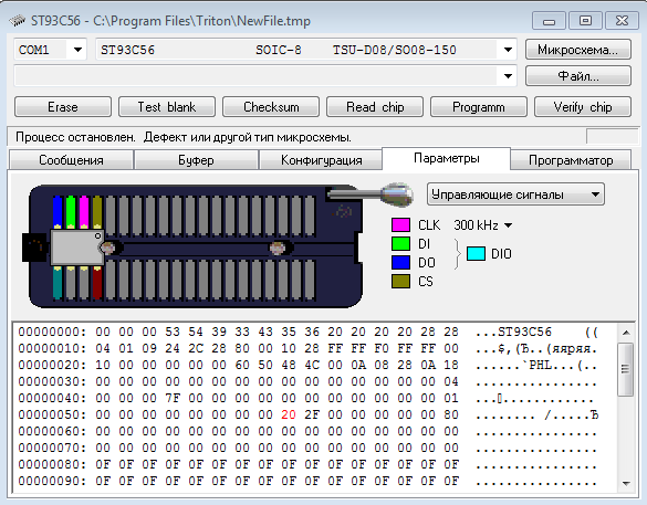

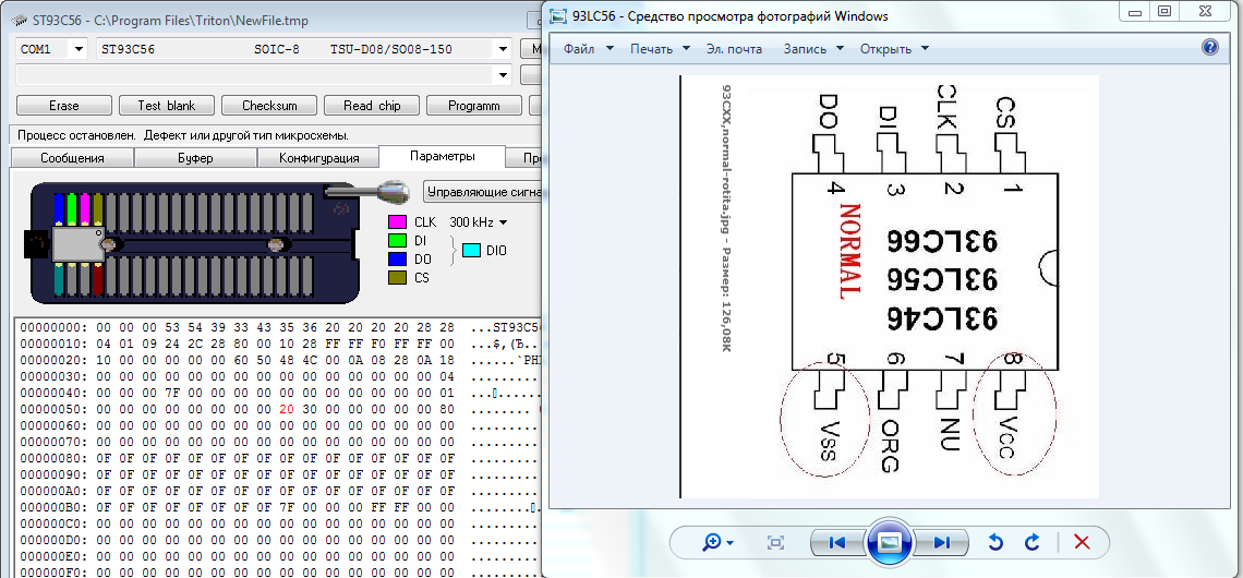

Читайте 93c56

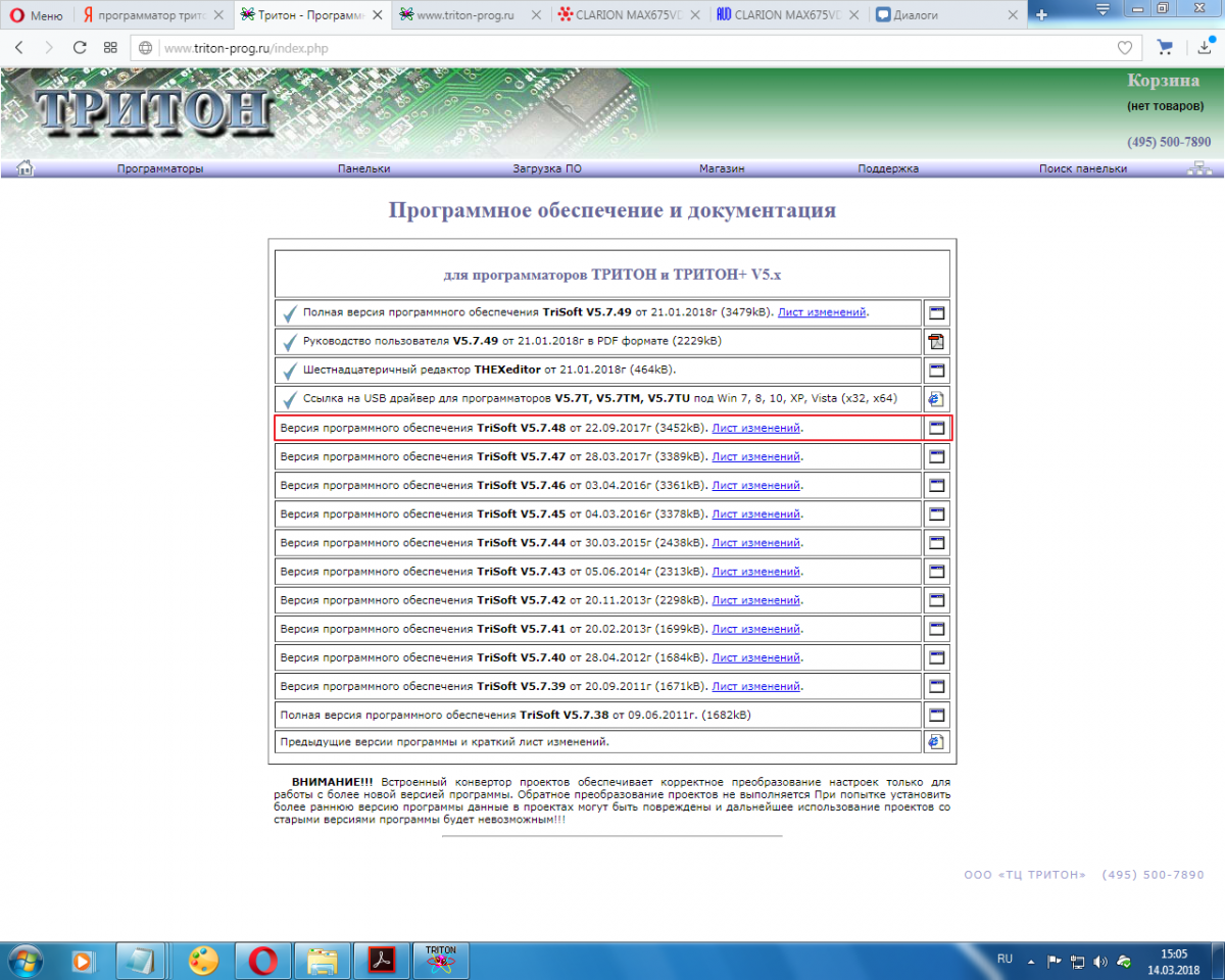

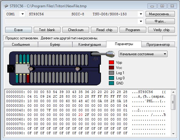

У меня древний Тритон V5.4,что-то не получается прочитать
Reading...
Процесс остановлен.  Дефект или другой тип микросхемы.  T=0,15s
Может в настройках что-то не правильно выставлено?

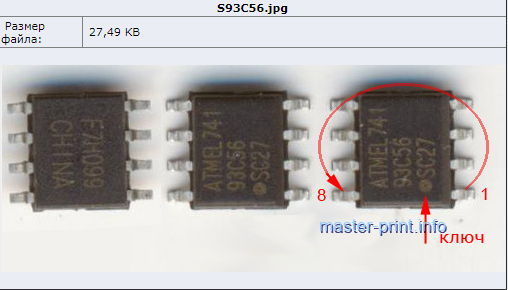

IC505    возможно rotated ?
По сигналам управления вроде все правильно,может напряжение питания не соответствует?

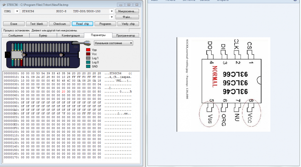

у меня это уже вторая проблема,первая с EEPROM 9355093 тоже не могу слить та же ошибка Reading...
Процесс остановлен. Дефект или другой тип микросхемы. T=0,17s
Здесь http://hack4life.pbworks.com/w/page/13466516/Recovering%20the%20code%20of%20a%20Philco%20Delphi%20stereo%20(factory%20default%20on%20VW%20Polo)не могу разобраться
93С46
в моем случае цоколевка ROTATED?

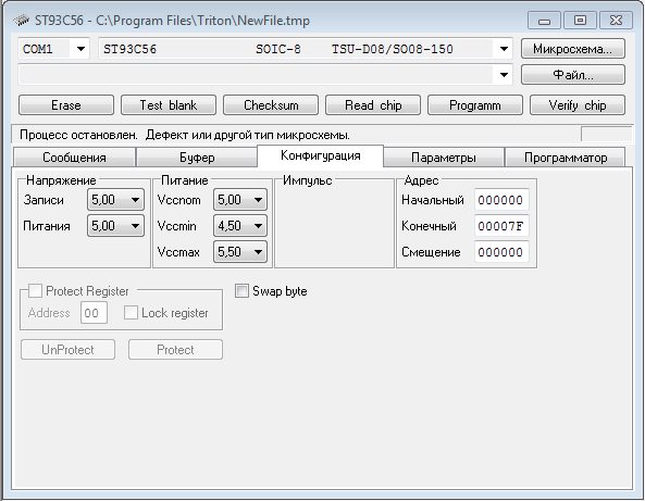

Подскажите что выставлено неправильно?

очистил,Вы мне предлагали смотреть  93c56  и 93С46  ,а у меня оказывается BR93Lxx-W
br93lxx-w-e.pdf
Выставил в программаторе микросхему BR93L56F и все слилось.Ещё бы код вынуть.
