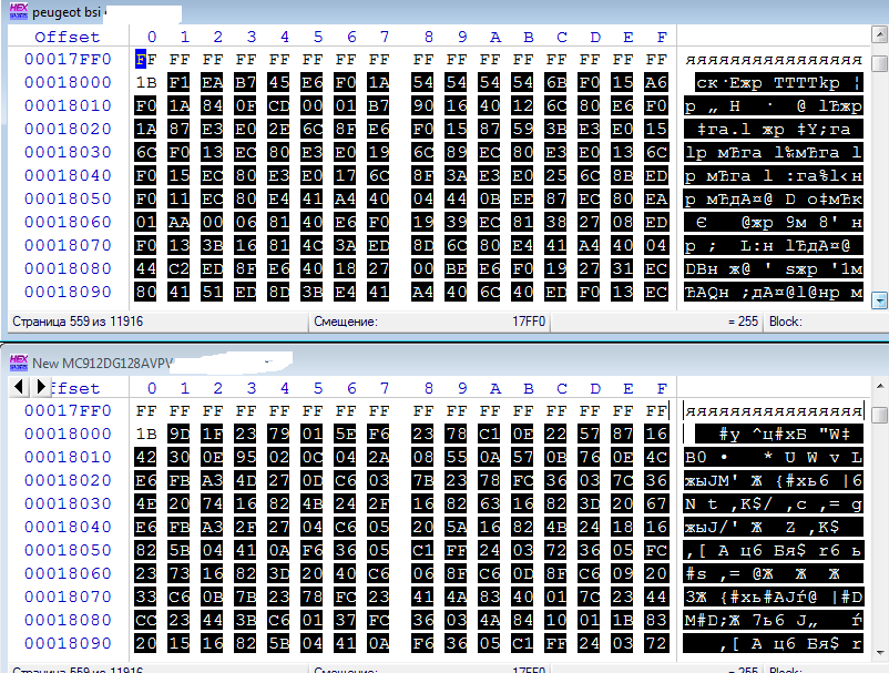

Wardenclyff Опубликовано 13 марта, 2018 Опубликовано 13 марта, 2018 BSI Valeo GOX-00 9644098180 Variant C. 912DG128A. Залило водой, как обычно. Внутрисхемно вычитал X-Prog'ом. Проверьте на адекватность дампы, если не сложно (пин, вин, ключ). Не могу понять, почему X-Prog флешку вычитивает размером 2Мб вместо 128кБ? 912S1218A flash ori.bin 912S1218A eeprom ori.bin
motorchik Опубликовано 14 марта, 2018 Опубликовано 14 марта, 2018 (изменено) BSI Valeo GOX-00 9644098180 Variant C. 912DG128A. Залило водой, как обычно. Внутрисхемно вычитал X-Prog'ом. Проверьте на адекватность дампы, если не сложно (пин, вин, ключ). Не могу понять, почему X-Prog флешку вычитивает размером 2Мб вместо 128кБ? А он правильно делает, и из этого нужно сделать для себя вывод ) за "правильность" eeprom сложно сказать,но вин и пин присутствует, по flash сравнил со своими,с одной из версий незначительные отличия, больше косметические ) Изменено 14 марта, 2018 пользователем motorchik
Wardenclyff Опубликовано 14 марта, 2018 Автор Опубликовано 14 марта, 2018 А он правильно делает, и из этого нужно сделать для себя вывод ) за "правильность" eeprom сложно сказать,но вин и пин присутствует, по flash сравнил со своими,с одной из версий незначительные отличия, больше косметические ) Епром перечитал карпрогом - совпали дампы. По флешке пока что выводы не сделал - не проснулся ещё :-) флешку сравнил с близкой по версии, если откинуть FF, то похожа, смутили только эти пропуски.
Wardenclyff Опубликовано 14 марта, 2018 Автор Опубликовано 14 марта, 2018 Дошло про размер дампа. Читает то он мотю поблочно... Спасибо, что подталкнули :-) Интересно, пишет так же или надо лепить в кучу? Разобрался и с этим. Утро ночи мудрее) вечером напишу вин и пин родные, если не сложно - сравните с тем , что в дампе, и буду заливать, если все хорошо

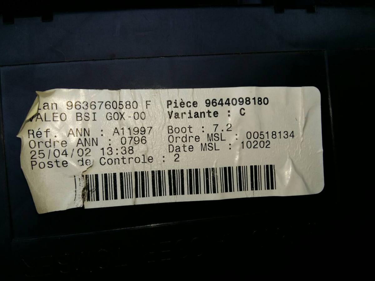

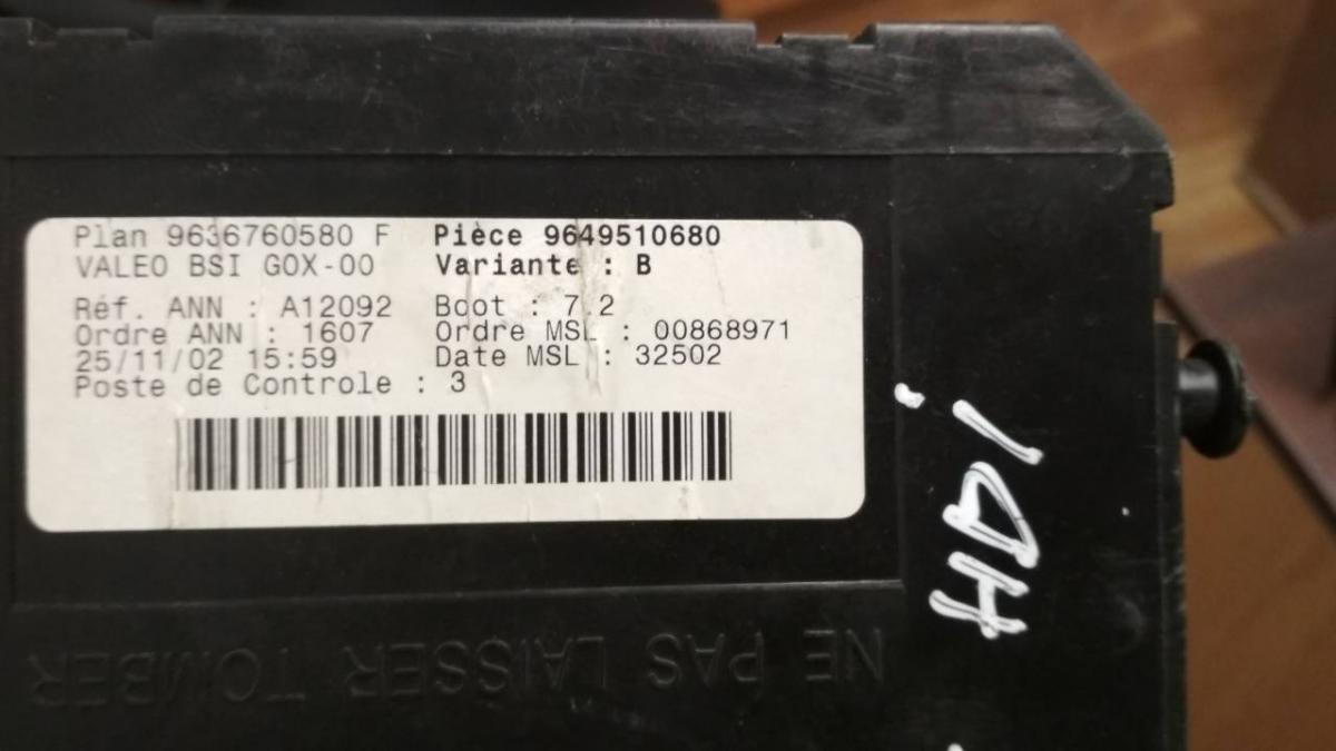

Wardenclyff Опубликовано 14 марта, 2018 Автор Опубликовано 14 марта, 2018 Может ещё кто подскажет, variant C и B взаимозаменяемы?
motorchik Опубликовано 14 марта, 2018 Опубликовано 14 марта, 2018 Сомневаюсь насчет 100% совместимости. Родной совсем помер?
Wardenclyff Опубликовано 14 марта, 2018 Автор Опубликовано 14 марта, 2018 Сомневаюсь насчет 100% совместимости. Родной совсем помер? Родной сгнил... Буду тогда искать Variant C.

evgeny206 Опубликовано 15 марта, 2018 Опубликовано 15 марта, 2018 Родной сгнил... Буду тогда искать Variant C. Железо в BSI одинаковое ,лей FLASH ,делай конфигурацию BSI и будет счастье
Igor_subaru Опубликовано 15 марта, 2018 Опубликовано 15 марта, 2018 glavnoe 4tobi van bil Bsi type.zip
Wardenclyff Опубликовано 16 марта, 2018 Автор Опубликовано 16 марта, 2018 Железо в BSI одинаковое ,лей FLASH ,делай конфигурацию BSI и будет счастье Нашел почти номер в номер (кроме одной цифры) Variant E. Хочу перелить фулл. По идее тогда и конфигурировать не нужно будет.
evgeny206 Опубликовано 16 марта, 2018 Опубликовано 16 марта, 2018 Нашел почти номер в номер (кроме одной цифры) Variant E. Хочу перелить фулл. По идее тогда и конфигурировать не нужно будет. Всё верно
motorchik Опубликовано 16 марта, 2018 Опубликовано 16 марта, 2018 (изменено) Железо в BSI одинаковое ,лей FLASH ,делай конфигурацию BSI и будет счастье Если бы железо было бы одинаковое,иденты были бы те же самые. Может,скажешь,с каких блоков ( "С" "В" "E" "D" ) СОФТЫ ? Изменено 16 марта, 2018 пользователем motorchik
Wardenclyff Опубликовано 17 марта, 2018 Автор Опубликовано 17 марта, 2018 (изменено) Всем спасибо, залил в блок Variant E фулл Variant С. По железу одинаковые. Машина поехала. В первом посте - рабочая пара Изменено 17 марта, 2018 пользователем Wardenclyff
