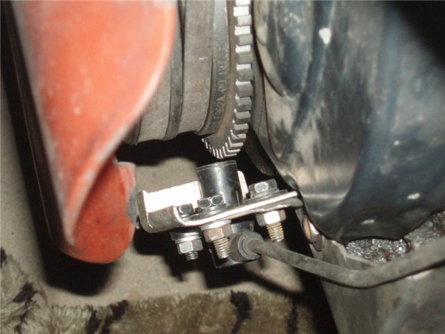

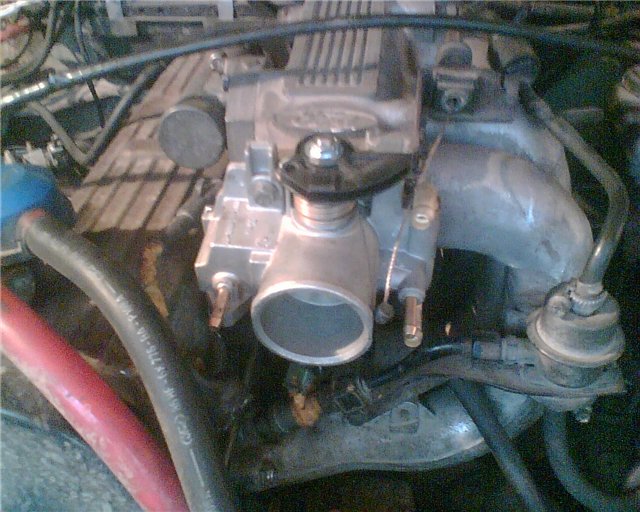

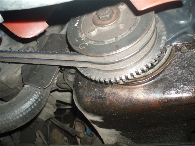

Если актуально могу рассказать кое что про переход на я 5.1.
на москвиче у меня стоит твой колектор. Есть бюджетный вариант перехода.
Изменено пользователем Sergei2010
