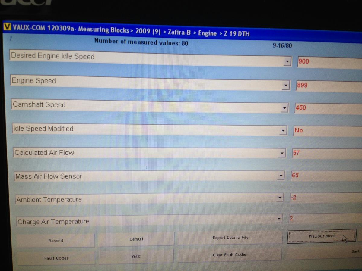

Где в параметрах можно посмотреть обороты СМР?
В OP-COM при просмотре параметров строка ниже оборотов коленвала.

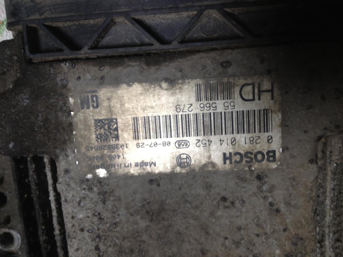

На донорском ЭБУ с эфира завелась,сейчас пока буду заниматься форсунками,всем большое спасибо!
