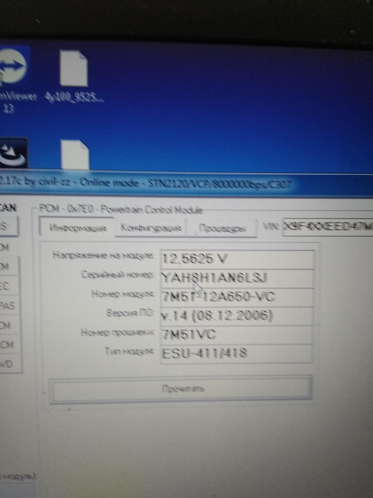

Коллеги,вошла машина,не сильный передний удар,но моторника нет физически... куплен новый по вину куплен еsu411,кто подскажет процедуру замены моторника....кесс не взял с него идентов....els27 через elmconfig иденты видит,но конфигурации не даёт не взять,не поправить...Кроме того моторник от 1.8 ,а машина 2.Видится мне ,что в него надо положить прошивку под нужный тип движка с поправлены вином ,после чего делать синхру,так как ключики в панели.Чем сделать синхру,можно в личку.

Моторный новый или б/у?
Если новый то проблем нет,IDS +VCM,сначала замена модуля,потом отработать PATS,все,включая вин.
Если новый он не может быть от 1.8 или 2.0,он пустой,укажешь вин,который нужен,прошивку в него зальет IDS.

elmconfig на этом блоке может прописать конфигурацию только вместе с прошивкой. Ford VCM вам нужен.

Блок естественно бу с разборки
А такой вариант,кесом или через елмконфиг положить прошивку с правленым вином и потом пробовать сделать синхру лаунчем или x100....прокатит такой вариант?

Про вин забудьте,вы его не поменяете,завести не проблема,отработать PATS тем же IDS+VCM,ни  Ланч ни х 100 тут не помощник.

2 GadskiyPapa , попробуй прочитать прошивку в твоем блоке.
elmconfig как раз  читает и пишет фулл(если не прав поправьте)
но этого будет мало, чтобы машина завелась.
если даже купит топиакстер новый блок, всеравно его нужно вязать.
launch не пробовал, хотя желтый свисток может и справится.
https://www.auto-bk.ru/forum/topic/85821-ford-focus-2-%D0%B7%D0%B0%D0%BC%D0%B5%D0%BD%D0%B0-%D1%8D%D0%B1%D1%83/#findComment-1118828
еще привязать можно АДСкой например ))) Я ее делаю. Она и Вин перепишет в конфиге, и сам конфиг даст сконфигурировать.
Форскан не привяжет? Он же расширенной лицухой ключи шьет.
Да, еще скажу по секрету. Пришивки 1,8 и 2.0 взаимозавеняемы условно. То есть многие на 1,8 лили себе 2.0 штатные елмконфигом, на фордфокусуклубе например. ну типа тюнинх.
Так что проблема только в привязке блока. А так заведется и поедет и с этой.  )

Forscan отлично привяжет, сам не раз им делал.

Перепрошил кесом с заменой вин,а далее forscanom стер и присязал ключи и сделал инициализацию блока....после этого авто поехало как молодое,:)
