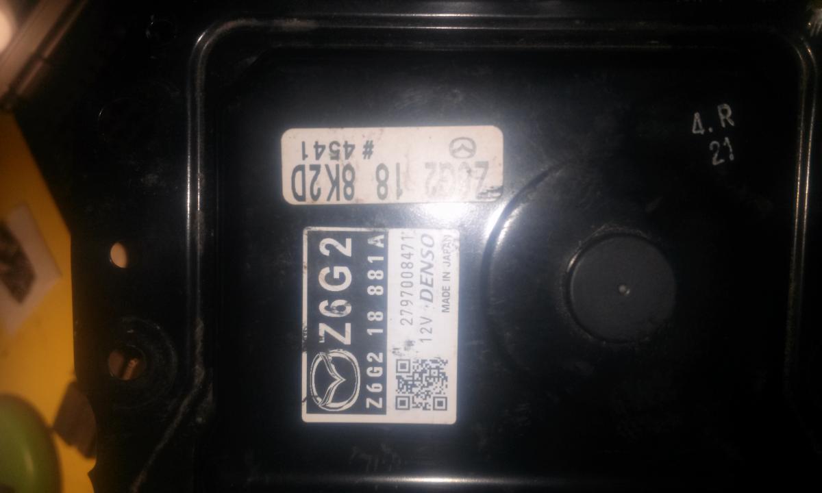

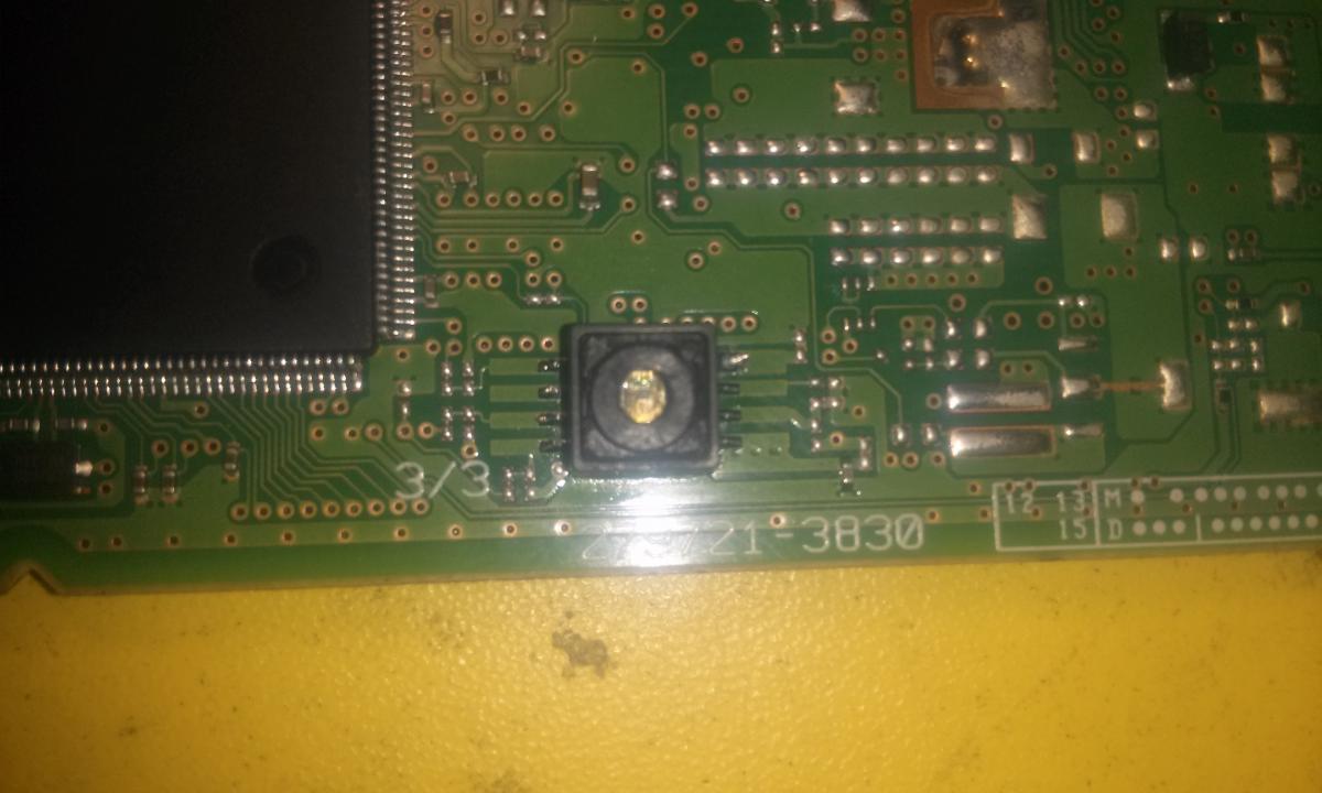

Вот фото блока и баросенсора. Атмосферное давление колеблется от 109кПа до 47кПа
а что там за сифилис внутри датчика?
промойте хорошо спиртом.
такие датчики в делфи блоках стоят DCM3.7AP
Я заказал этот датчик. Маркировка infineon kp254 (kp254xtma1). Даташит на него тоже  есть. Кому интересно погуглите.
