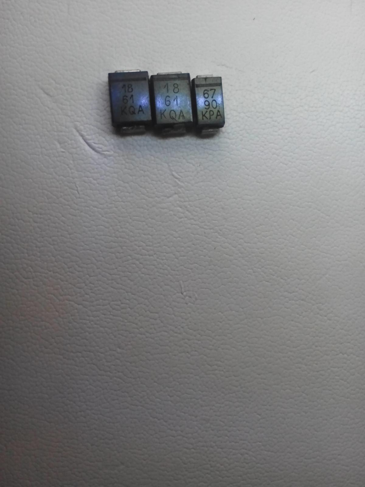

Нужна консультация в определении параметров супрессоров.Немогу найти расшифровку маркировки.
Судя по эбу напряжение ограничения в пределах 20-30 вольт.
Предположу 18 и 67 вольт,но хотелось бы быть уверенней.
Изменено пользователем Sanho
Оригинал в коротком? Тогда предлагаемую замену испытать блоком питания+резистор. По увеличению тока.
Да ,на фото оригинал в коротком,все три с двигателя и самое интересное далеко не в одном блоке супрессоры полетели,авто наверное молнией шарахнуло.

Главный ограничитель-хороший аккумулятор и его контакты.
Таки вот же оно!
TPSMB (2).pdf
