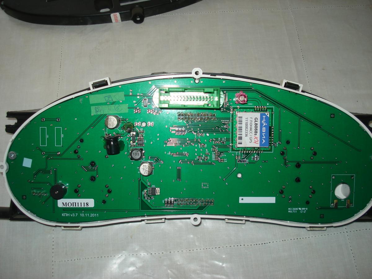

Принесли на ремонт приборку Kalina Navi после пионеров
1118-3801010-50
На борту s9s12ha32 c дырой( после РО5)
Коллеги поделитесь P-flash и D-flash для востановления

не встречал ha32 . есть hy64 , хотя может я не прав . но читал как hy64. а внутрь не заглядывал .
вот .DSC00332.JPGDSC00333.JPGDSC00334.JPGlada kalina 2015г mc9s12hy64 57100км d-flesh.binlada kalina 2015г mc9s12hy64 57100км p-fesh.bin
Изменено пользователем владимир 71
Спасибо попробую Ваши дампы, хотя проц другой

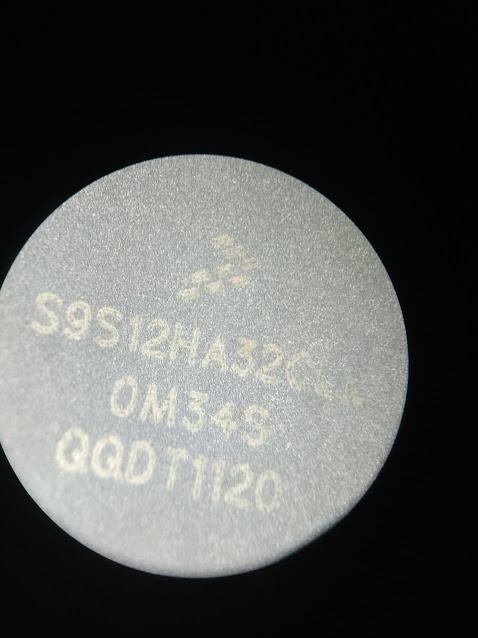

Фото процессора этой панели

Пришел процессор запаял на связь процессор идет, пишется читается , но с этими дампами не оживает, возможно не от этой модификации дампы( и при записи D-Flash процессор закрывается- только стирание возможно)
С дыркой он оказался по причине неправильной подключки. И крякнул не только проц

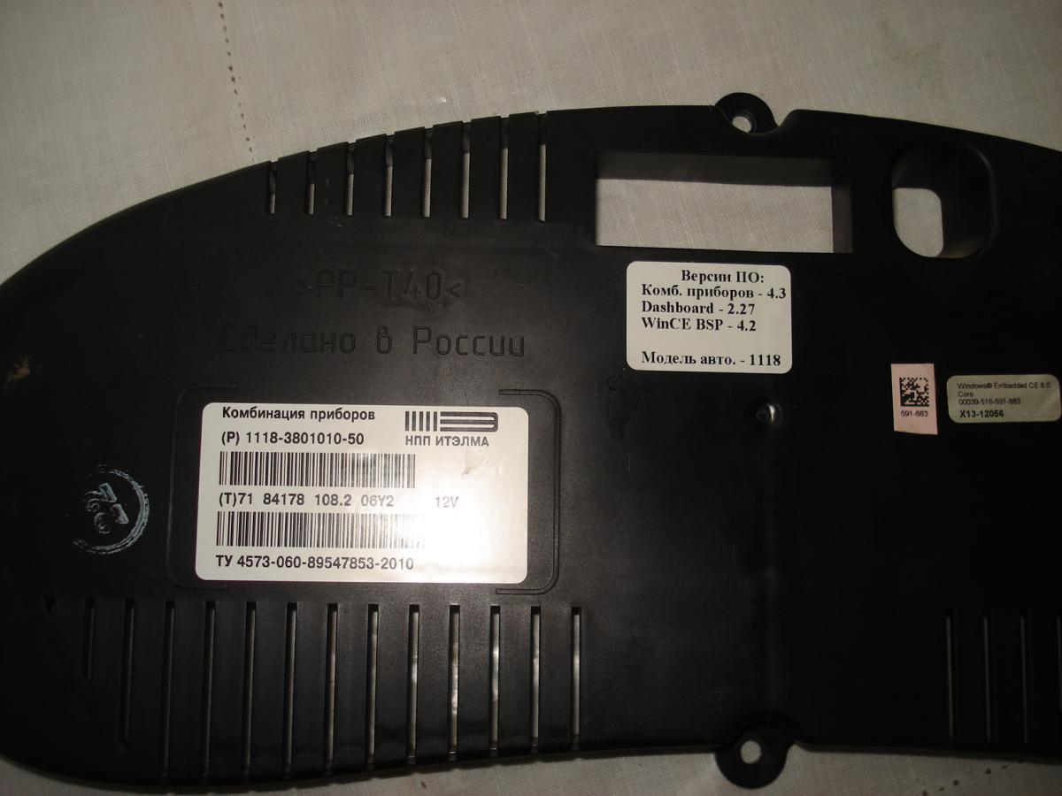

Всем здравствуйте, чтобы не плодить новых тем решил написать в этой, подскажи принесли такую же приборку на ремонт как и у автора темы, после увала, сожгли процессор, процессор я заменил дампы залил в неё стрелки ожили но дисплей не запустился, оказывается дисплей тоже зачем то пытались прошивать после того как у них сгорел проц, залил я в дисплей Dashboard 2.25, стоял 2.27, его я найти не смог, дисплей запустился но изображение смещено в верх и он ужасно тормозит на нажатие кнопок на джойстике.
Номер панели ?
1118-3801010-50
вот фул дамп с ДАШ 2.27

Купил этот дамп, там только pflash и dflash, для дисплея ничего нет.
И зачем покупал ? вот ты чудак ! в этой теме чуть выше на твою приборку есть всё что тебе нужно !  http://www.auto-bk.ru/forum/applications/core/interface/file/attachment.php?id=263278 DSC00332.JPGDSC00333.JPGDSC00334.JPG
