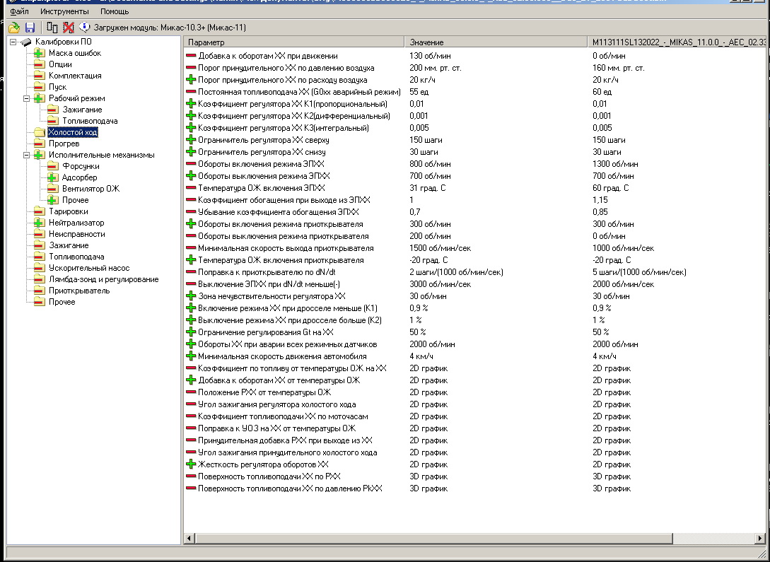

aless
Вы писали в этой теме пост 68 что холостой ход правится только одним параметром .
На прилагаемом рисунке слева моя оригинальная прошивка с плавающим при прогреве холостым ходом
M113111SS133029
А справа тюнинговая на которой авто за 6 месяцев не заглохло ни разу даже при трогании с места на первой передаче без газа холостой как вкопаный держит и обороты при при нагрузке на холостом .
Может она и не правильная .
Я уже начинаю думать может мне оригинальную прошивку поправить если можно только одним параметром .
Изменено пользователем janosh

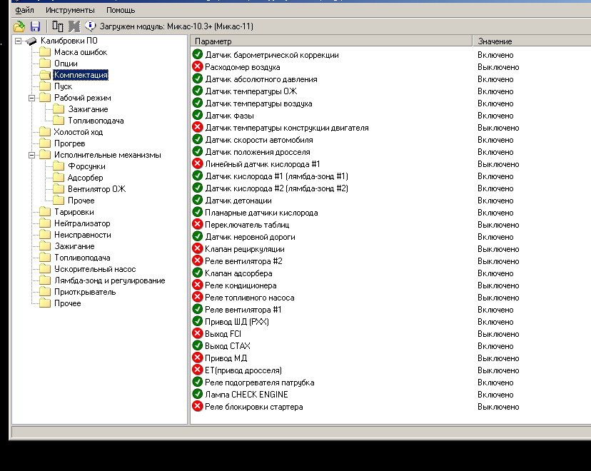

Вот сток 111, выход тах активирован.
А где на моей прошивке тахометер я хотел поставить щиток с тахометром и не думал что его надо будет активировать в прошивке.
