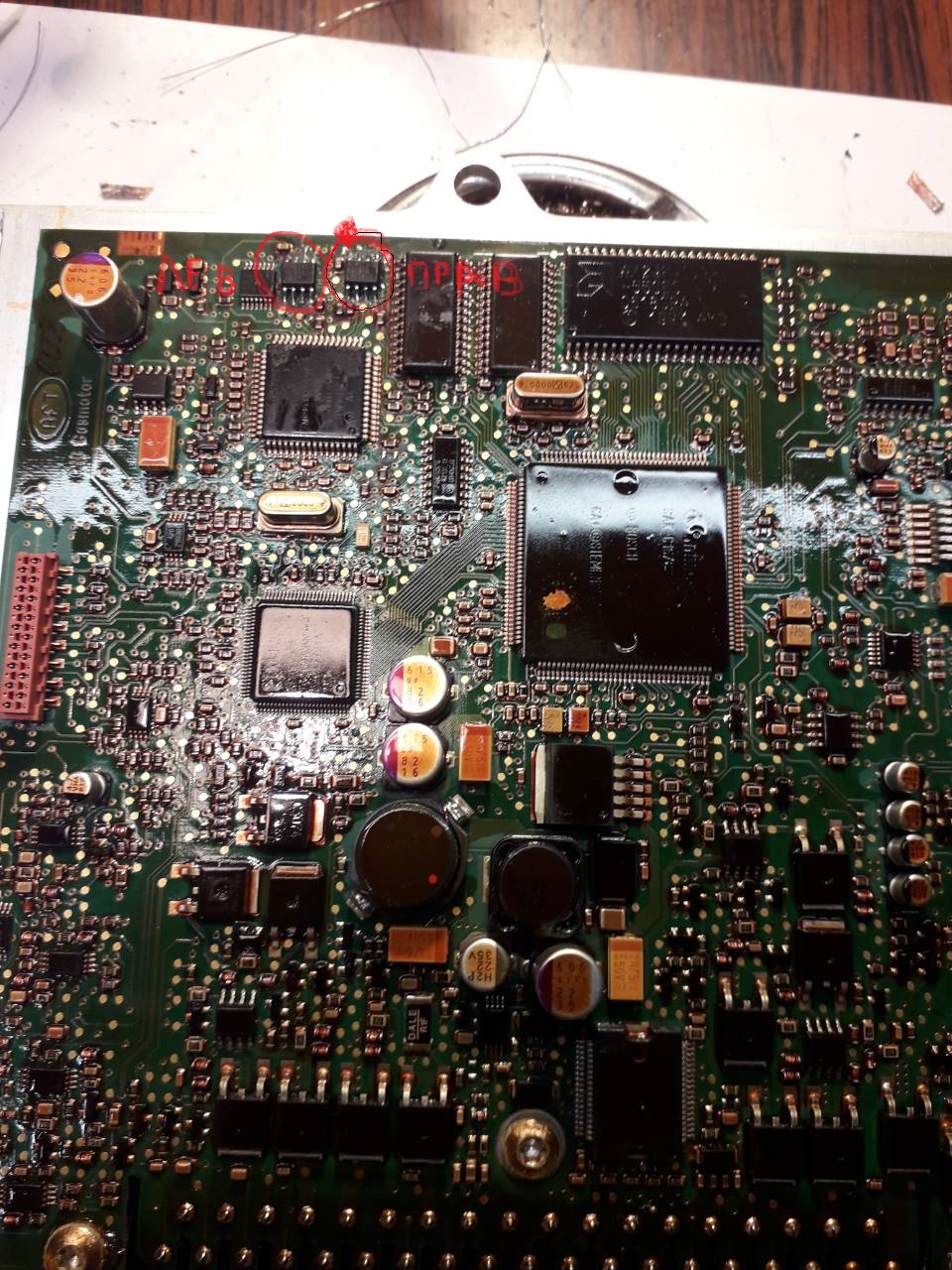

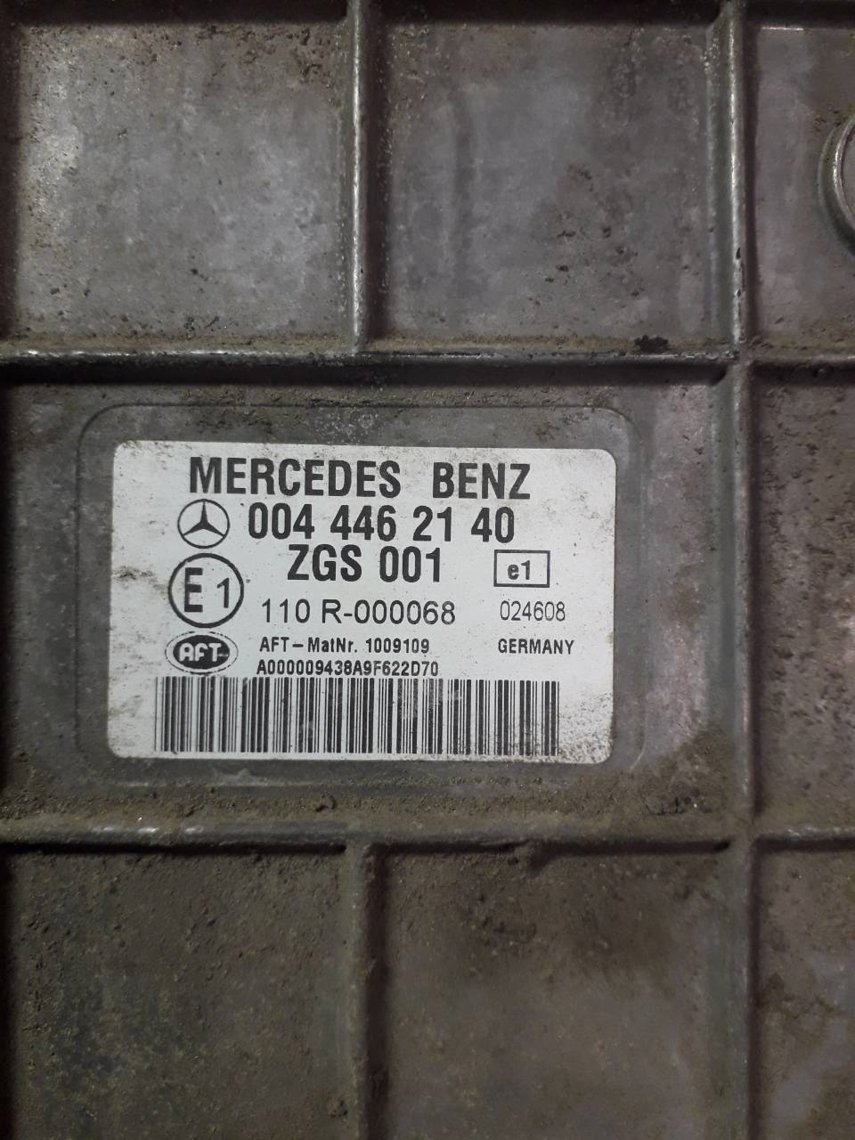

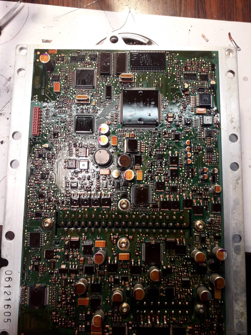

Опубликовано 29 марта, 20188 г. comment_1121019 Всем привет. Нужна помощь.Клиент привез моторник и попросил сделать чип,потому что они потеряли его из ключа.В моторнике обнаружел две епромины,стоят рядом.( Atmel 93C86A ) начал с отчитки правой,дамп с инфой,но дамп программаторы не принемают, отчитал левый там одни FF FF. в моторнике есть еще Flash 29f.... его пока не трогал. Кто сталкивался с такими авто,проверти дамп и подскажите что можно сделать. MB Эконик ( 93c86a) правоя.bin Ссылка на комментарий https://www.auto-bk.ru/forum/topic/86025-mercedes-econic-%D1%81%D0%B3%D0%B5%D0%BD%D0%B5%D1%80%D0%B8%D1%80%D0%BE%D0%B2%D0%B0%D1%82%D1%8C-%D1%82%D1%80%D0%B0%D0%BD%D1%81%D0%BF%D0%BE%D1%80%D0%B4%D0%B5%D1%80/ Поделиться на другие сайты Поделиться Поделиться сообщением

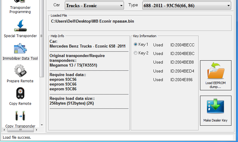

Опубликовано 29 марта, 20188 г. Автор comment_1121022 Тему наверно можно закрыть, сегодня на свежую голову прочитал епромину,дамп прочитался по другому и его VVDI 2 проглатил. проверте плиз,чип правильно сделал. ключ делал как первый MB Econir правая.bin Ссылка на комментарий https://www.auto-bk.ru/forum/topic/86025-mercedes-econic-%D1%81%D0%B3%D0%B5%D0%BD%D0%B5%D1%80%D0%B8%D1%80%D0%BE%D0%B2%D0%B0%D1%82%D1%8C-%D1%82%D1%80%D0%B0%D0%BD%D1%81%D0%BF%D0%BE%D1%80%D0%B4%D0%B5%D1%80/#findComment-1121022 Поделиться на другие сайты Поделиться Поделиться сообщением

Опубликовано 29 марта, 20188 г. comment_1121033 чего подробней ? в вашем втором посту в дампе кея нет Изменено 29 марта, 20188 г. пользователем Slavik k Ссылка на комментарий https://www.auto-bk.ru/forum/topic/86025-mercedes-econic-%D1%81%D0%B3%D0%B5%D0%BD%D0%B5%D1%80%D0%B8%D1%80%D0%BE%D0%B2%D0%B0%D1%82%D1%8C-%D1%82%D1%80%D0%B0%D0%BD%D1%81%D0%BF%D0%BE%D1%80%D0%B4%D0%B5%D1%80/#findComment-1121033 Поделиться на другие сайты Поделиться Поделиться сообщением
Опубликовано 29 марта, 20188 г. Автор comment_1121036 чего подробней ? в вашем втором посту в дампе кеев нет ВВДИ ключи вроде видит. Ссылка на комментарий https://www.auto-bk.ru/forum/topic/86025-mercedes-econic-%D1%81%D0%B3%D0%B5%D0%BD%D0%B5%D1%80%D0%B8%D1%80%D0%BE%D0%B2%D0%B0%D1%82%D1%8C-%D1%82%D1%80%D0%B0%D0%BD%D1%81%D0%BF%D0%BE%D1%80%D0%B4%D0%B5%D1%80/#findComment-1121036 Поделиться на другие сайты Поделиться Поделиться сообщением

Опубликовано 29 марта, 20188 г. comment_1121084 вот твои 2 кея по дампу Ссылка на комментарий https://www.auto-bk.ru/forum/topic/86025-mercedes-econic-%D1%81%D0%B3%D0%B5%D0%BD%D0%B5%D1%80%D0%B8%D1%80%D0%BE%D0%B2%D0%B0%D1%82%D1%8C-%D1%82%D1%80%D0%B0%D0%BD%D1%81%D0%BF%D0%BE%D1%80%D0%B4%D0%B5%D1%80/#findComment-1121084 Поделиться на другие сайты Поделиться Поделиться сообщением
