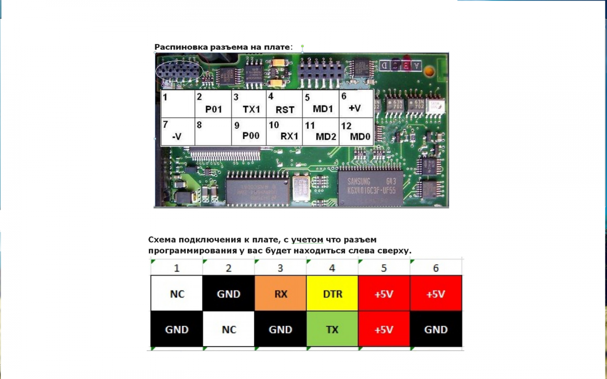

Решил попробовать один адаптер перепрограммировать. Есть подробные описание как это сделать. Нашел два, но в обоих распиновка разъема разная.
В каком правильная ?
вызвонить минус не пробовал?
Минус не проблема. Где RX и TX ?
Если не пойдёт, поменяете местами RX и TX, ничего страшного нет в этом.
Хорошо, на следующей неделе попробую. Спасибо alehei4.
Orange5 прошивка MB90F5468GS, попробую прозвонить по схеме.
