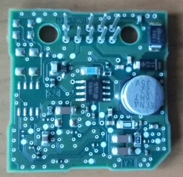

пин чем достать?
программатором и ручками! считывай епром из иммо там либо 95320 либо 93с66
 IMMO-8.0.1
Вот примерно оно такое.
добавлю

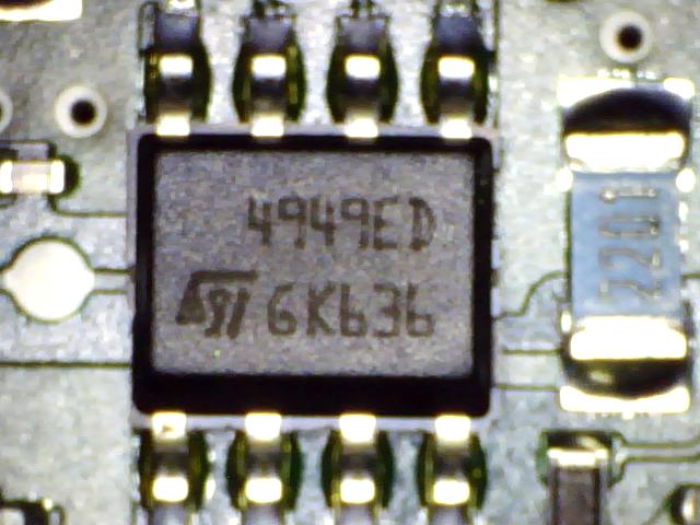

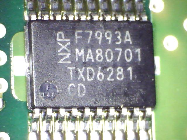

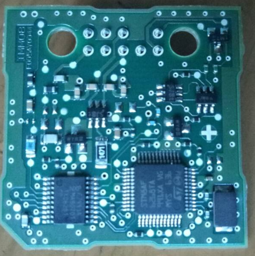

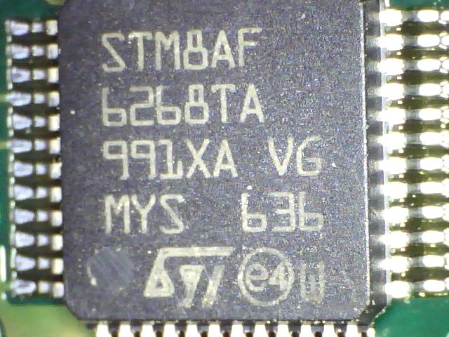

Осталось понять , что за епром.  В проце стм8, получается епром
Изменено пользователем 052
стабилизатор на 5 вольт  4949ED
Проц стм8 . Ввди прог заявлен
Вроде как 2 кб епром в нем .....

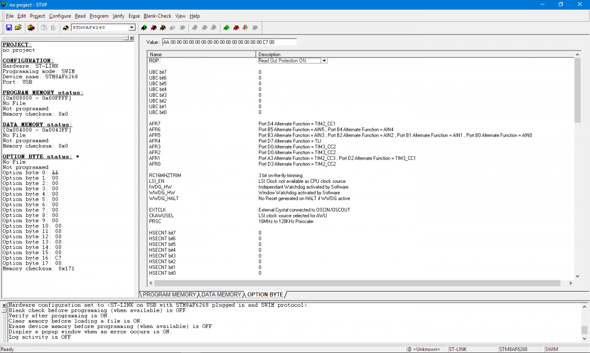

Оранж, не нашел, конкретно этот.
Programming mode: SWIM
Device name: STM8AF6268
Port: USB
PROGRAM MEMORY status:
[0x008000 - 0x00FFFF]
DATA MEMORY status:
[0x004000 - 0x0043FF]
swim - однопроводный интерфейс st-link умеет такие процы а из "автомобильных" прогеров я не свим ни где не встречал
байты защиты можно прочитать и если стоит защита то нулевой байт будет AA
