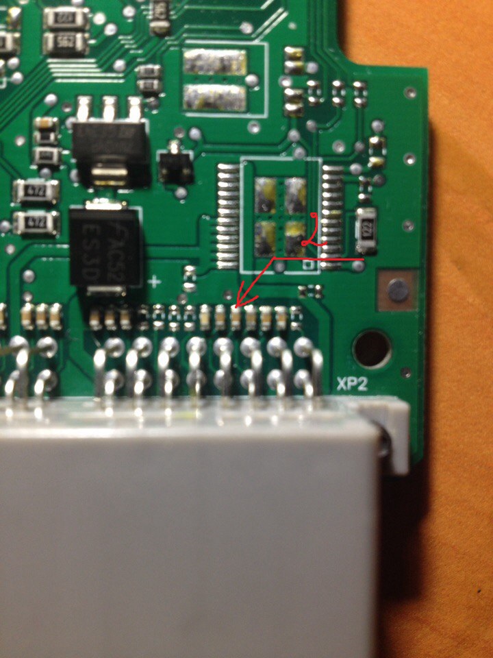

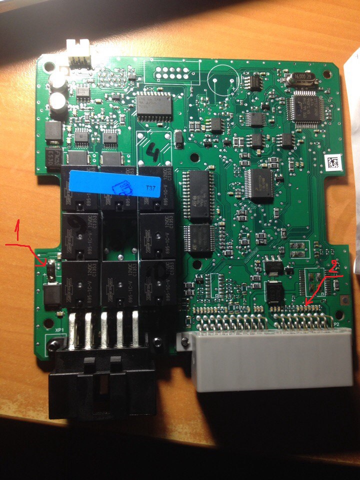

Опубликовано 31 марта, 20187 г. Автор дорого времени суток. хочу попросить совета по ремонту буэ от патриота(3163-6512021) .возможно кто то с такой проблемой уже сталкивался или у кого то есть схема потрохов данного блока.суть проблемы в том что отказал стеклоподьемник передней правой двери.(не поднялся). хозяин не придумал ничего лучше как поперемыкать контакты перемычкой на той самой двери-результат нулевой..он не отчаился снял блок водительской двери(далее бвд) и поперемыкал и там..результат-опустились задние стекла и все блок на нажатие не реагирует(точнее если тыкать кнопку водительского окна (не нажимать а именно тычками) то водительское двигается и зеркало водительское тоже)а все остальное мертво... если снять с блока штекер х1 и поднят задние стекла перемычками то при подключении х1 они вновь опускаются...такая вот беда. хотелось бы конечно восстановить старый так как если брать новый то нужен блок водителя буэ и еще и новый ключ походу. кстати паленых элементов не заметил но есть один как бы нагретый в бвд и в буэ один с трещиной под цифрой 1 элемент с трещиной (что это вообще?)-похоже на диод,номер 2 стоит на входе с кнопки правого переднего стекла(похож на кондер) но по сравнению с такимиже с других стекол звонится как перемычка... замкнут? под номером 3 какой то варистор вроде ....он походу грелся. это все что мне показалось подозрительным как проверить эти элементы и на что еще обратить внимание? Изменено 31 марта, 20187 г. пользователем turok 163

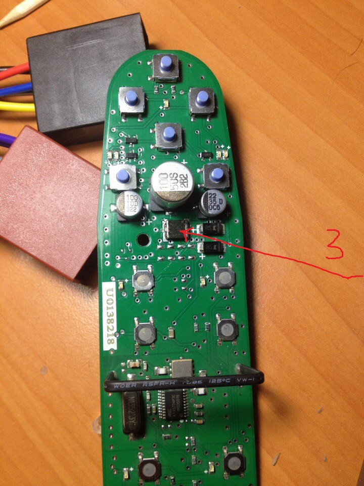

Опубликовано 31 марта, 20187 г. 1- диод, прозвони, 2- конденсатор, отпаяй и прозвони, 3- супрессор, защита от перенапряжения, можно выпаять на время проверки.
