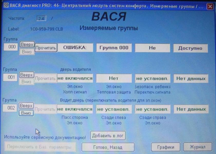

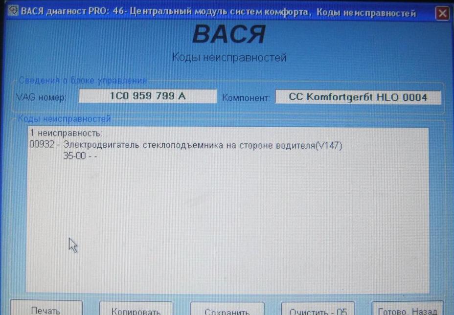

В гофре между кузовом и дверью был переломан красный провод, толстый, +12в. Восстановил, ошибка 00932. При открытии-закрытии в блоке двери щелкает реле и сразу отщелкивает. Разобрал дверь, снял трапецию, моторчик, все исправно, крутится. Вместо моторчика подключал лампу 21 вт и 55 вт, загорается и тухнет сразу. В блоке есть следы вскрытия, что делали неизвестно. Может кодировки нарушены? Как проверить?
В кодировку верится слабо. Была похожая фигня, кто-то умный намотал жучек на сгоревший предохранитель и просаживалось питание. Пихни хорошую нагрузку прямо на входе силового питания в мотор, там и провода мощные и пред 30 ампер.

Был однажды такой случай только с птф 12в при замере напряги подходило , но как только сажал нагрузку 12в исчезали . Вот тогда начал сходить с ума и не мог понять по какому закону физики это происходит, оказалось банально просто на реле контакты окислились после чистки контактов все встало в норму. Так что проверить стоит от реле до предохранителя. А кодировки ни причём. И у vag группы это беда с проводкой в гофре. Я уже много таких перепаял.
