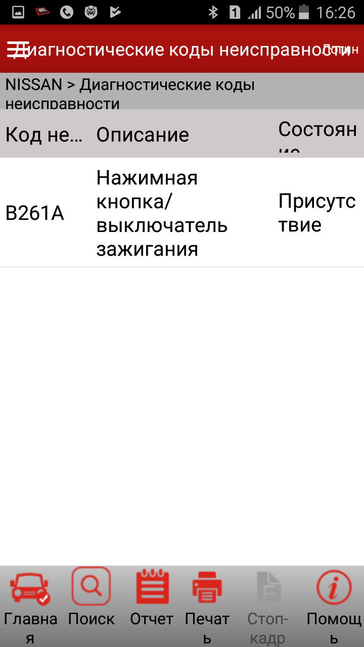

Здравствуйте! Помогите пожалуйста, может кто сталкивался с такими ошибками. Не заводится, стартер не крутит. Заранее благодарен
Система какая на авто старт стоп? Наличие дополнительно установленных сигнализаций в первую очередь.
После чего стало? Поищи и проверь тщательно ВСЕ предохранители.Что-то рано ты "хелп" запросил.Элементарные вещи не сделав,просим помощи.Что за беспомощность такая?
преды целые, сигналка старлайн стояла, отключили
Сделали, проблема была в блоке управления термопарами
