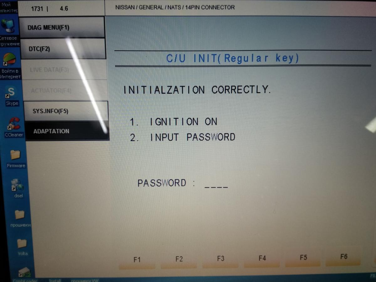

Nissan Maxima 1997, выполнить инициализацию ECU
Nissan Maxima 1997 год, утеря ключей,  иммо - отдельный блок.
Пытаюсь прописать PCF7935 через инициализацию ECU во вкладке NATS Карманскана, но он просит Password. Я так понимаю, что Password - это логин или PIN.  Вводил пароль 65_1, Карманскан сказал: "Ждите". Я прождал минут 40, толку никакого.

это натс2 . тут пина нет в принципе
Спасибо, догадывался об этом. Тогда, что за пароль?. Я вводил несколько раз 6_ _ 1, даже просто ввел 7777, но результата нет. Карман скан выдает: ждите, и это "ждите" может быть бесконечным.
Значит, завтра руками буду делать.
чип 7935 предподготовил? :bux: не факт что по диагнозе ляжет без предподготовки... посмотри на всякий в хелпах к приборам какой там id

В итоге процессор не видел EEPROM 93c46, заменил на всякий случай 93с46, руками подготовил для синхронизации, прогрел феном, машина завелась. Тему можно закрыть.
