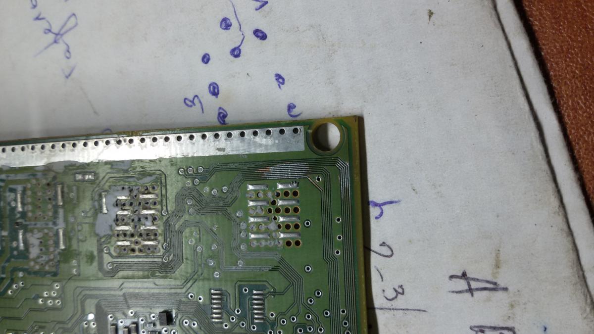

Может так?
перетертостей на нем нет, плата мертво сидит на герметике
