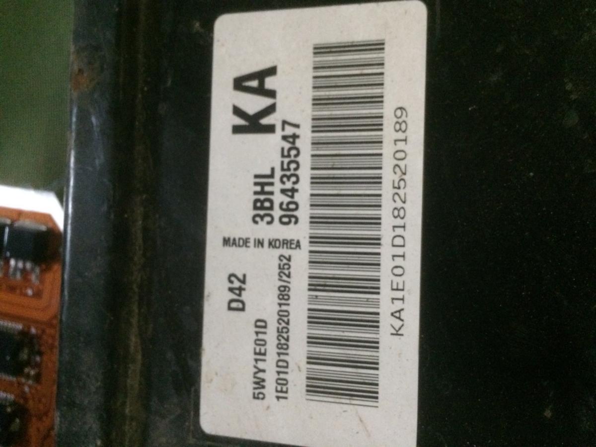

lacetti 1.4 мкпп 2008г замена блока управления
старый блок сгнил на сгибе насмерть.
где в моторнике лежит синхра с иммо? во флеше??
достаточно будет перенести старый флеш в новый блок??
вот такой блок
Да. Только Full вычитанный в BSL или в программаторе.
Перепаять довольно проблематично.
Изменено пользователем ansta
Я правильно понял что если не вычитывать full, то таки достаточно пусть и сложновато перетащить флеш с одного борта на другой??)))
Можно или перенести флешь - нормально феном снимается. Или (что проще) залить фулл 3BHL с зануленным блоком иммо. И уже на авто прописать ключи (вкл-выкл определенное кол-во раз зажигание).
Надо этот фулл - могу скинуть.
Завтра новый блок привезут - буду думать))) спасибо за предложение))) если не осилю, обязательно обращусь))
Если блок новый, то ставте на авто и прописывайте ключи.
ну он условно новый. б\у конечно с идентичным номером.
блок установлен, машина завелась после переноса флэшки...
всем спасибо))

Где на данных автомобилях блок иммобилайзера находится?
На замке зажигания.
25.04.2018 в 20:33, alehei4 сказал:
Угу и ага .  Ключи зачем ?
1. ключи в иммо под рулем.
2.В самом блоке синхра с иммо.
3.если эбу новый - то авто заведется автоматом.
4.если б/у - то перенос данных (пох как) или синхрить . Сканматик делает синхру эбу -иммо за минуту!
