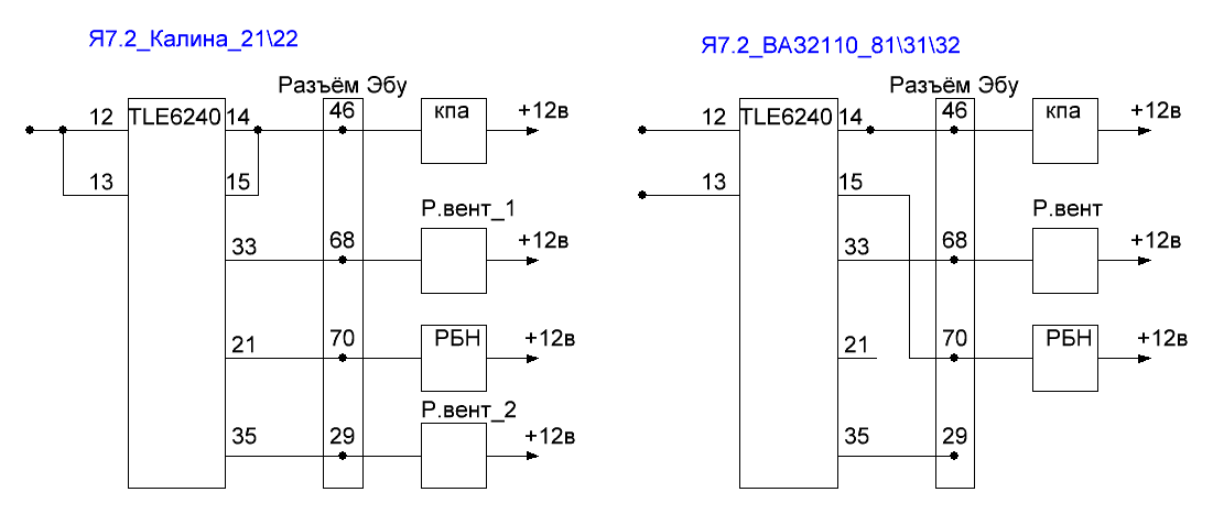

Всем привет!! Дайте совет по блоку 7.2   Имеем Калину  блок М-7.3  как всегда залит блок Есть январь 7.2 от 21114  Вопрос кто и как переделывает управление вентилятором с блока 21114-32 на калиновский Можно ли просто соеденить 68 с 29 пином  или их надо перекомутировать  За совет тысяча благодарностей
Опубликовано (изменено)
Вариантов три :
1.Переставить пин в разъёме со стороны жгута с 29 на 68 .
2.Вскрыть блок и кинуть перемычку с68 на 29 пин на плате
3.Самаровский блок ,плату доработать до состояния калиновской платы ,перекоммутировать 2 дорожки от процека на драйвер TLE(cигнал на КПА и управление реле БН. смотри рисунок во вложении ! ) Прошить в блок ПО для Калины 201СО56\57\58
