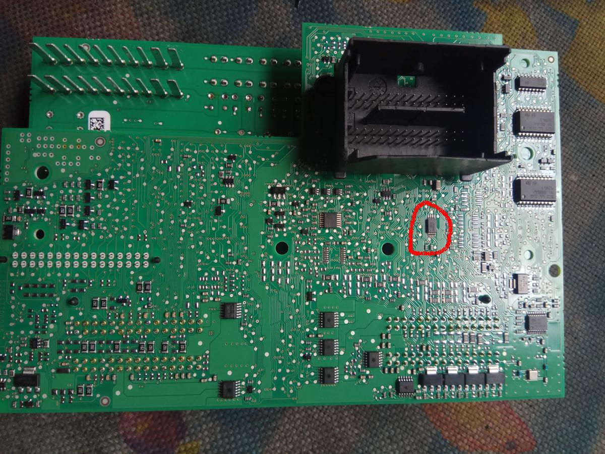

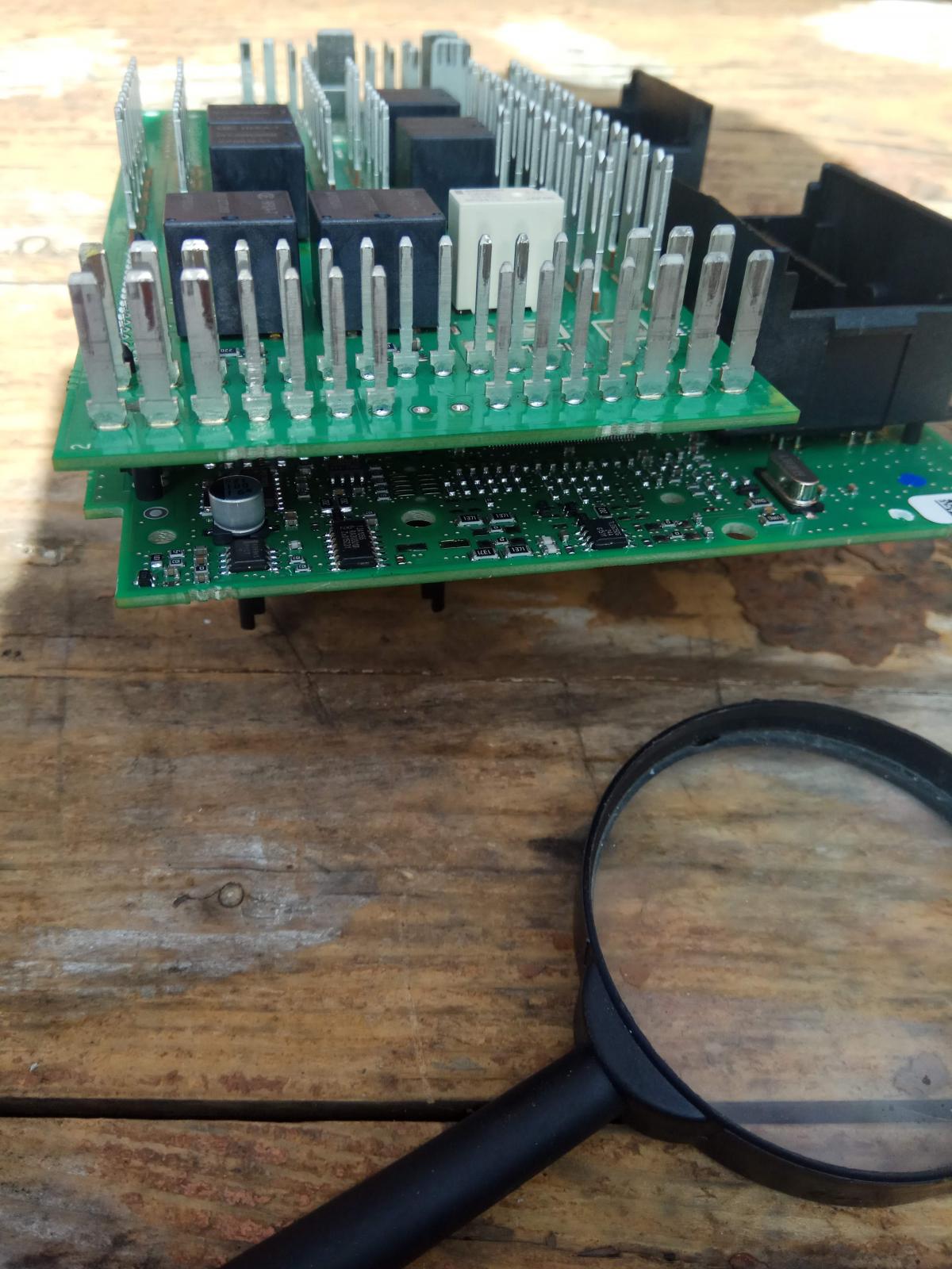

Кто в теме - подскажите, где ключики лежат? Проц фуджик между платами. Из внешних элементов на внешний eeprom похож элемент в корпусе tssop8 на внешней стороне платы. По маркировке идентифицировать не смог, но попробовал перекинуть местами с блока на блок (надо клонировать). Получил два мертвых блока.
Собственно вопрос - ключи в процессе или все же внешняя eeprom?
Платы не распаивал. Ничего похожего не наблюдаю.

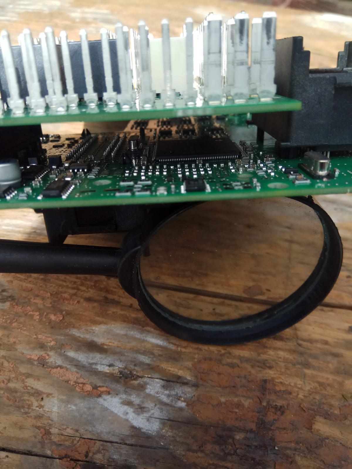

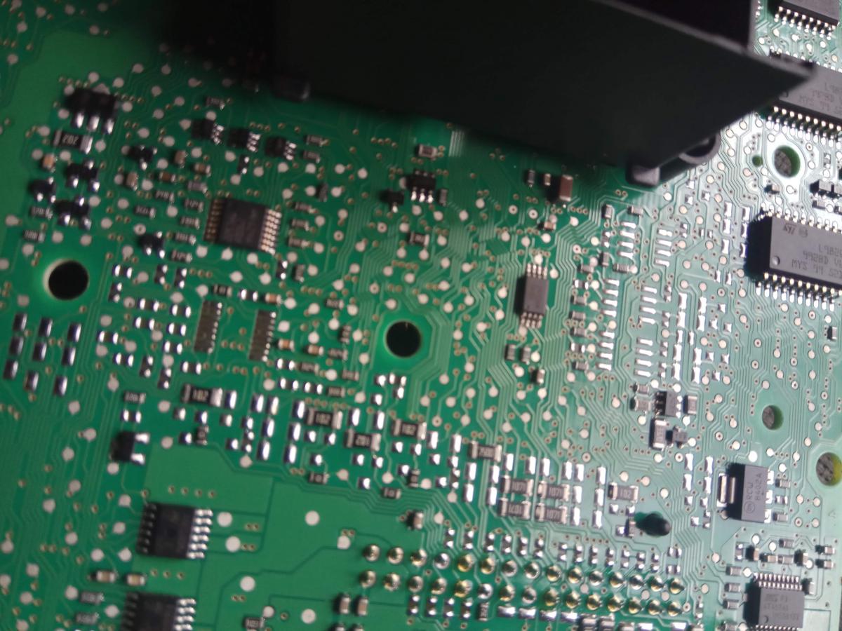

на третьей фотке 95640 TSSOP8
Спасибо. При переброске eeprom оба блока в несознанке. Может кто вручную ключики переложить? Дампы сейчас солью (если это действительно eeprom),
