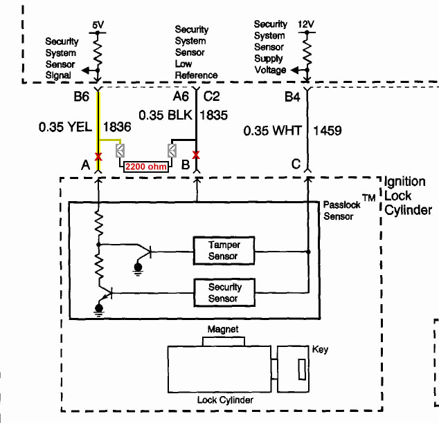

а что мешает собрать passlock на релюшках. схемы есть в инете.
Да ни чего не мешает,но надо сначала понять как работает эта система.
Схемы разные, и на двух реле и на трех и вообще без реле,2.2ком между желтым и черным проводом,этот способ попробовал,но не прошло,тридцатиминутная процедура не обучает новый потенциал сопротивления,возможно проблема в ВСМ.

Алгоритм простой, резюк нужный надо подобрать просто.
Резюк можно не подбирать,пропишется любой от 500 ом до 11 ком,меня интересует другое,есть паслок 1,есть 2,какой у меня и каков алгоритм его работы,в частности что должно появляться на сигнальном проводе при включении зажигания,что должно быть при включении стартера,что должно оставаться при отпускании ключа после стартера.

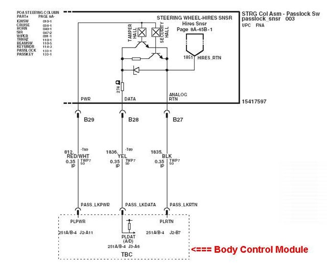

Там два сопротивления и два датчика холла,тогда это все

Там один датчик на вкл. заж.,второй на стартер,и пока она не увидит обоих значений на сигнальном проводе ни запуска ни обучения не будет.
