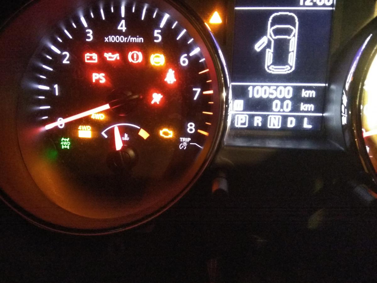

GadskiyPapa Опубликовано 29 апреля, 2018 Опубликовано 29 апреля, 2018 Ищется фул и еепром для Nissan Qashkay 2012 год,принесли в ремонт приборку - отьехал проц ,проц заменил.....но дампа для Кашкай 2 литра вариатор не нашел...если у кого есть , прошу заделиться ,проц mc9s12xhz256vag маска 1m80.....заранее благодарен

GadskiyPapa Опубликовано 30 апреля, 2018 Автор Опубликовано 30 апреля, 2018 (изменено) Собственно дамп найден,залит,проверен,странность в том,что при включении на столе не отображается шкала скоростей,на машине всё чётко,видимо по кану берет с бодике. Изменено 30 апреля, 2018 пользователем GadskiyPapa

GadskiyPapa Опубликовано 24 мая, 2018 Автор Опубликовано 24 мая, 2018 Конечно есть,но тут уже дело не в номере, изначально был увален проц,его перенес с донора,далее залил туда рабочую пару,отдал,вернули с жалобой что приборка сбрасывает настройки если она на русском и не высвечиваются циферки переключения передач,когда коробка в мануале,ну и последняя буква селектора АКПП была м ,стала l, вычитал,что залил пару от 1.6 вариатор,а надо 2.0 вариатор.Вот под эти критерии и ищу,крышки с шильдиками не было,стоит с донора,смысла его писать не вижу.
