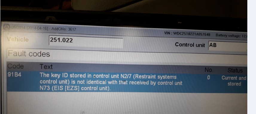

Всем привет, нужен совет или помощь,если это возможно. пришла потеряшка R-class 2008г.Замок на неке( как нашел на форумах,что в моем замке старый нек и при потеряшке меняют замок с ключем) я тоже пыжился сделать ключи и также не вышло. ладно взял замок 164 на мотороле,поменял вин на ориг, сделал ключ,обнулили моторник,коробку,исм и все привязали старом,тачка заводится,ездит,но осталось одна ошибка по SRS по ид ключа.Старом пробовали вывести блок из эксплуатации для того что бы заново его адаптировать,но ни чего с выводом не выходит.Может кто подскажет как это можно сделать или можно дамп поправить,дамп есть вычитаный абриком.

Делаете ресет блока и ввод в эксплуатацию. Как то так там это делается.

если вас не затруднит то глянте плиз. на форумах встречал,что у некоторых при выводе из эксплуатации запрашивал пасворд и на этом они буксовали,мы даже не доходили до пароля
Id ключа, руками вписать в дамп. Я что-то похожее делал на 906 спринтере

по каким адресам ид лежат

слева орг(который стоял),справа который привезали

тему можно закрывать,SRS побежден. спасибо РОМКА23 за толчок в нужном направлении, нашел ИД , заменил и залил абриком, все потухло :wink:
странно, по идее еще приборка должна была пожаловаться на айди...
не знаю, но замок и приборка по пробегу не ругается,может и ид ненужно. когда притащили сразу видно было разницу в пробеге почти в 100000км
