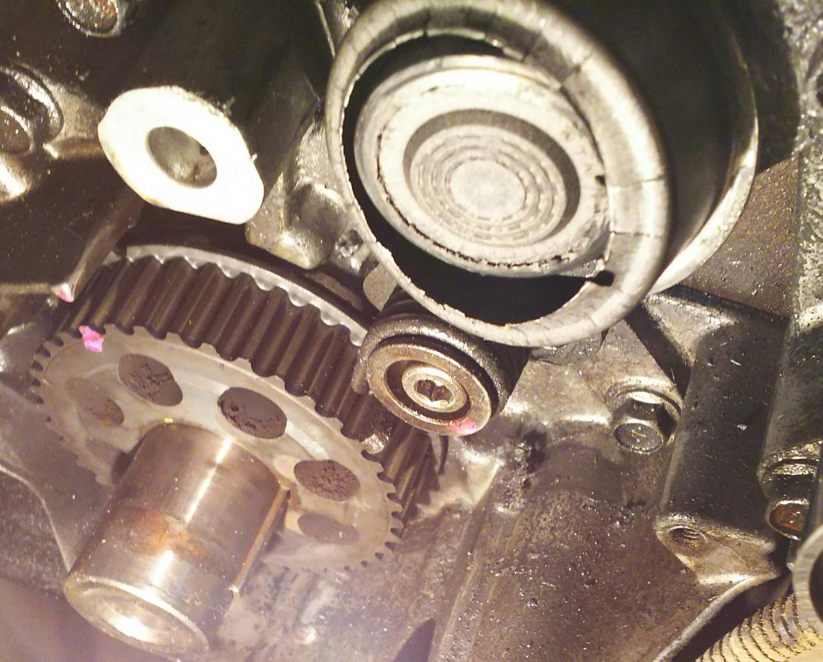

Глохла машина программно, пропадал сигнал с датчика коленвала.Виновным оказался разлетевшийся ролик натяжителя ремня балансирных валов.Почему Р0093 и ничего другого-не пойму... Заменил ролик прокатился , все нормально , не глохнет. Если приедет, будем искать дальше. Всем спасибо!

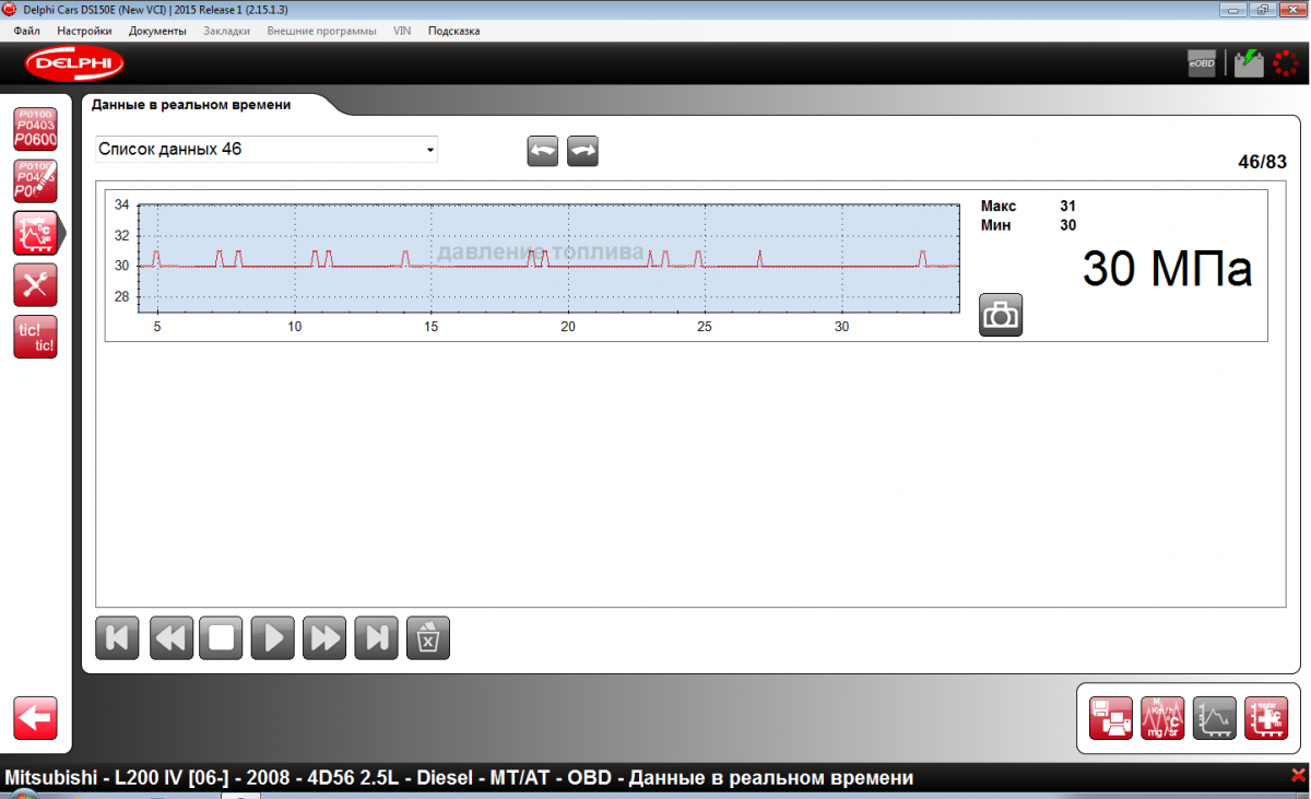

В моём случаи выученный ток - 80 мА. (График.)

Все верно, я разобрался с этим. -255- это сброс адаптаций , когда запускаем обучение,затем 1- идет обучение, затем 2- обучение прошло. Затем обучаем микровпрыск после того ,как давление на ХХ стало 30mPa. Двигатель прогрет больше 85°. Я не понял почему обученный ток после обучения показывает 10мА , почему Р0093 ? Не думаю , что ланч настолько корявый. Думаю само ПО для L200 очень" убогое". Я как увидел , что форсунки программно отключались на больших оборотах. Ведь в ланче нет возможности в дате смотреть синхру. Давление в рампе снижалось после того , как машина глохла. Единственные три параметра ,которые обнулялись до нуля одновременно с заглохшим двигателем по которым я полез в ГРМ, это были us(длительность впрыска),предвпрыск обнулялся и общий впрыск за два оборота коленвала. Тоже обнулялся и я понял , что сначало управление форсунками пропадает , а потом машина глохнет . Но почему Р0093 ???
10мА в параметрах , как запомненный и в дате при езде не меняется. А вот запрошенный ток в дате меняется при езде от 1400 до 2150 mA, я даже записал параметры для изучения 20 минут езды .
