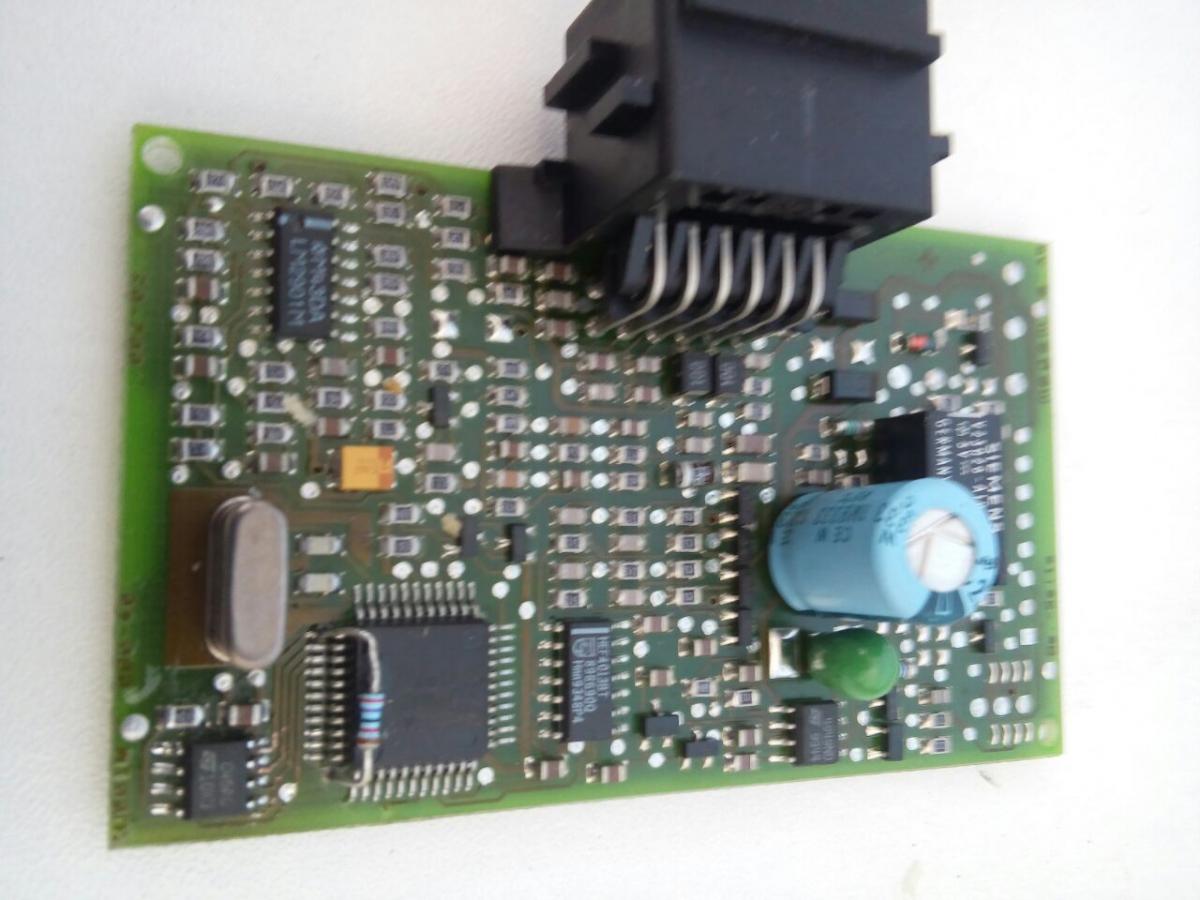

 Этого резистора здесь не должно быт.
Что то новое.
Какие предположение?
ТС дамп битый ваш.....логин отсутствует, второй норма!
